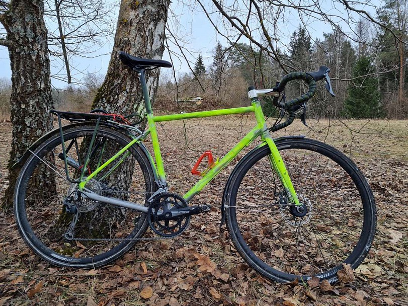

Поскольку ездить надо, а двух велосипедов для этого явно не хватает (ибо шоссейник ждёт хорошей погоды, а байк всё равно не оставишь на улице), то пришлось срочно искать замену
В результате был куплен самый дешёвый (железный - 4130, т.е. уже не кроватное железо, но и не элитный хромоль) грэвел в радиусе 1500 км и наполовину перебран с использованием старых деталей (штатный руль широковат- поставлен старый, задний переклюк у меня был приличный, так что новый продан- пока новый, ещё кое-что по мелочи). Добавлен багажник (на котором обычно не ездит ничего, кроме большого-большого U-lock) и полные крылья (что не обсуждается для велосипеда, которому судьбой предрешено возить мою задницу в погоду, когда собаку на улицу не выгонят).
Для (очень-очень надеюсь, хотя и не уверен) уменьшения интереса со стороны криминала новый и красивый велик был кустарно и по возможности небрежно задут маркировочной краской. Побочный эффект - заметности прибавилось на порядок, что для городской гравицапы просто замечательно
Прикрепленное изображение: 20210306_163247.jpg
So far 180 км пробега - вполне жизнеспособно :)

Нет большой разницы- сварка или пайка. Есть разница- соблюдали технологию или про такое даже не слышали! Ещё бывают косяки конструктора и использование не по назначению. В конце концов, старость тоже не радость. Вечные рамы бывают только в музее.
Есть наборы труб, которые отлично варятся. Есть такие, которые можно только паять. Что лучше- неважно, лишь бы нравилось и не ломалось.
Из породистых рам у меня была Eddy Merckx Corsa начала 90х- сломалась, нижняя труба по баттингу. Это, по сути, реплика тех рам, на которых гонялся сам Каннибал- Columbus SL, паяная на муфтах, предел технологий 70х... Пришлось заменить на Basso Viper 1996. Это уже время, когда сталь уступила другим материалам место в пелотоне, но ещё не стала хипстерским трендом.
Так вот, Viper почти целиком на сварке (TIG, т.е. сварка тугоплавким электродом), только кареточный узел на муфтах. Самые лучшие на тот момент трубы - Basso Tubi Speziali, которые на самом деле Dedacciai Zero OS- в 56м размере фреймсет с рулевой весит 2.5 кг- бывает и алюминий потяжелее.
Вот такая рама:
Если интересно, то можно почитать и про сам Tubeset:
http://www.dedacciai.../zero-zero1.pdf
Как раз в конце указания производителя по сварке и пайке.

Отправлено 24 March 2021 - 23:58
Сегодня была отличная погода. :)
Прикрепленное изображение: d52.jpg

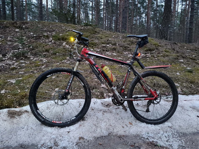

Отправлено 26 March 2021 - 10:15
Это действительно отличная погода!
я вот большую часть снежной зимы просидел дома, сами знаете с чем
зато вчера впервые с прошлой осени выкатил свой МТБ и сразу же макнул в его родную стихию, т.е. мокрую грязь по обода :)
Прикрепленное изображение: 8500.jpg
Уже успел отвыкнуть от 2.2 резины, ехал как на фэтбайке. 5 см хода задней покрышки после городских "колбасок" ещё более непривычно, чем передняя амо-вилка.
Заодно вспомнил, что такое ехать напролом, не разбирая дороги!
