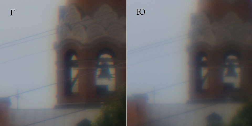

Сравнение.
Монокль 85мм из передней линзы от Гелиоса-44-2 с диафрагмой 14мм на APS-C. Без обработки.
Прикрепленное изображение: IMG_6094_1200.jpg
Монокль 75мм из второй линзы внутренней склейки от Юпитера-8 с диафрагмой 14мм на APS-C. Без обработки.
Прикрепленное изображение: IMG_6104_1200.jpg
Центр, кроп 100%.
Прикрепленное изображение: Center_Crop100.jpg
Тот же объект, но на самом краю кадра, кроп 100%.
Прикрепленное изображение: Edge_Crop100.jpg
