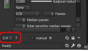

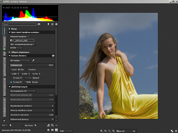

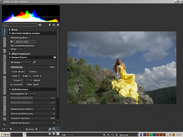

Отправлено 21 March 2011 - 19:57
Александр, спасибо, это я нашёл. Теперь появились новые проблемы. Не получается получить макс.
размер фотографии. Если в нижнем левом углу в окошечке не стоит "1:1", то на выходе мы получаем
уменьшенное фото. А при попытке выставить "1:1" программа очень долго думает и выдает ошибку
С этим можно что-то сделать?
Спасибо)

#14 Sergii
  • 6039 сообщений
Отправлено 21 March 2011 - 20:46
Просмотр сообщенияJDFrance (21.3.2011, 18:56) писал:
Прикрепленный файл attachment
Спасибо)
Читайте мануал на сайте! Для сохранения в полном размере нужно правой кнопкой мышки кликнуть на кнопке "save current pipe", и в выпадающем меню выбрать "Save full size".

Вот сделал 2 скрина. Лайтрум и фотиво. Фотку специально подобрал с шумами. Экспериментировал дома с чувствительностью.
И так хорошо видно, но если откроете и сравните в FSViewer (ACD сама по себе здорово искажает), то сразу станет ясно о чем речь.
Кроме того фотиво зуммирует только 1:4, а лайтрум 1:11. При таких условиях нормально работать с шумодавом невозможно.
Конечно если Вы не снимаете ночью без штатива, то это не так важно...
Первая - лайтрум, вторая фотиво
