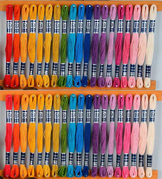

Например, при f'=15mm F/2,8 виньетирование в углу достигает чудовищных 4,6 ступеней. Это значит, что средняя освещённость углового пикселя падает в 24 раза (2^4,6) (т.е. это всего 4%) в сравнении с осевым! Другими словами, эффективная диафрагма там не 2,8, а примерно 14! И, спрашивается, на кой нужно такое счастье, на топовом проф-объективе??
(фото с opticallimits)
Для сравнения, у зеркалочного объектива Tamron 15-30/2,8 (https://www.opticall...30f28g2?start=1) аналогичное значение лишь 2,3 ступени, то есть освещенность падает в 5 раз, но не в 24!
Очевидно, проблема заключается во всеми любимом коротком рабочем отрезке беззеркалок. Если у зеркалок он был 45 мм и угол падения крайнего луча в угол матрицы был arctg(45/21)=65градусов, то для БЗК с рабочим отрезком 20 мм(Canon RF) этот угол уже равен arctg(20/21)=44 град. Расчет приближенный, конечно, но о порядке судить можно. И если грубо представить констркуцию пикселя как неглубокий колодец с фотоэлементом на дне и линзой/фильтром сверху, то очевидно, что при более косом падении луча на фотоэлемент попадает меньше света. И диафрагмирование-то не сильно помогает, тк основная причина виньетирования в другом.
Ирония заключается в том, что именно для шириков был так важен короткий отрезок, ведь не нужно городить сложные ретрофокусные схемы объективов, чтобы приблизить главную плоскость (от которой отсчитывается фокусное расстояние) к матрице.
Фактически мы действительно получаем широкоугольный объектив с лучшими характеристиками (меньше аберрации, более плоское поле и тд), но за счет конструкции фотоприемника имеем адовое виньетирование, сводящее на нет все остальные преимущества, тк главная задача связки объектив-матрица - собрать свет(и побольше), а тут она выполняется сильно хуже зеркалочных аналогов.

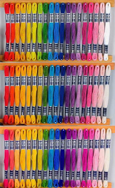

Для примера возьмем еще одну пару - Canon RF24-70/2,8 и зеркалочный Tamron 24-70/2,8. Почему для сравнения беру Тамроны - на их базе основаны аналогичные Пентаксы, удобно сравнить вживую, а реальных Пентаксов там с тесте нет. Pentax 15-30/2,8 у меня был, и виньетирование там было действительно, гораздо меньше нового дорогущего Canona RF15-35/2,8.
Итак,
https://www.the-digi...omp=0&APIComp=0
Canon RF24-70, 24@2,8 - виньетирование в углу 3,5EV, Tamron 24-70 на 24@2,8 - 2,5. Тоже очень большая разница (на 1 ступень), хотя и поменьше, чем в случае 15-35.

Просмотр сообщенияValentino (20 November 2023 - 18:13) писал:
... начав снимать на Canon R5 с RF15-35/2,8L..
Проблема занятная, но, по-моему, она меркнет в сравнении с другой. Взгляните на передачу жёлто-зелёных оттенков у старых камер и у новых (в данном случае нижнее фото - с Canon R5).
Мда... Камера с сезонными ограничениями ;)

Просмотр сообщенияskyer (23 November 2023 - 13:22) писал:
Да, есть такое. Зелёный передаётся с бурым оттенком. Насколько помню, это типично для Кэнона, по крайней мере так же на зеркальных пятаках. И жёлтый уплыл в коричневое. Цвета, конечно, печальные по сравнению с К1. Это и по фоткам прекрасно видно. Да, всё правится (в теории), но все эти профили, выборочные коррекции :facepalm: На К1 все цвета отличные сразу, и цветобаланс в норме.
Голословно...
Выложите РАВы и проблема сразу решится. :)

Просмотр сообщенияValentino (24 November 2023 - 06:49) писал:
Если бы только с оттенком. Проблема куда серьёзнее. Происходит смешение тонов. Посмотрите, вместо пяти жёлто-зелёных оттенков на примере выше получился просто жёлтый почти одного тона, но чуть разный по яркости. Это практически невозможно исправить никаким профилем. И, кстати, это относится не только к Кэнону. У К-1 почти то же самое. И почти у всех камер с КМОП-матрицей.
Просмотр сообщенияЭллин (24 November 2023 - 12:25) писал:
Попробуйте решить. https://disk.yandex..../VyRcLFOhKsYhOQ
Голословно...
Бурая зелень - фирменная фишечка Кенон, ничего за 15 лет не поменялось.
Не знаю почему, но некоторые кое-кто считают, что "красиво" - это загнать снимок в красно-бурость. Якобы "вечернее солнце".
Там где другие камеры демонстрируют богатство оттенков зеленого, у Кенона ... сами видите.
Это конечно правится, но фирменная Кеноновская палитра - на редкого дальтоника любителя.
