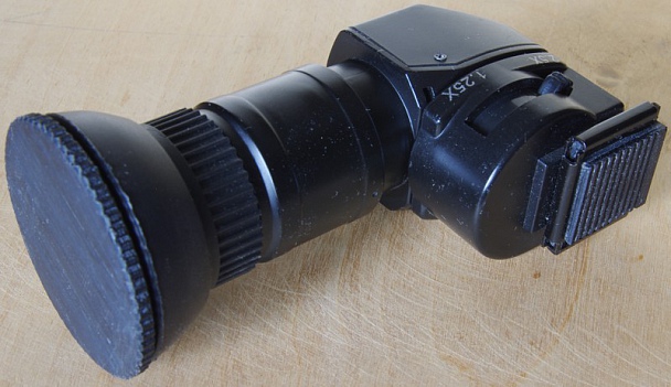

Сейчас прорабатываю видоискатель на LV экран по типу этого http://www.penta-clu...ost__p__2215304
А пока балуюсь. Есть у меня угловой видоискатель. Очень не устраивало, что при хранении в родной сумочке сминается резиновый наглазник. Напечатал "пробку", для сохранения формы резины и крышку для гнезда присоединения к видоискателю камеры - чтобы лишний раз линзы не протирать, а они там маленькие...
Прикрепленное изображение: IMGP5945s.jpg
Прикрепленное изображение: IMGP5946s.jpg
Кстати, никто не сталкивался с отключением LV при работе с не родными мануальными объективами. С автофокусными объективами проблем нет, а вот с мануальными экранчик отключается секунд через 5....10 и камера переключается в режим оптического видоискателя. LV для работы что необходимо какие то контакты замыкать? камера pentax K-5, если это имеет значение.

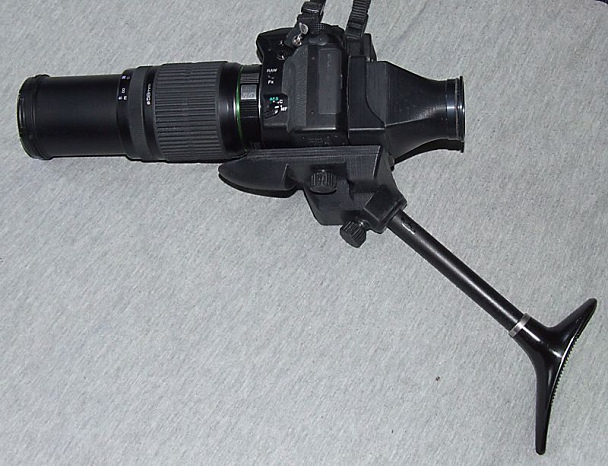

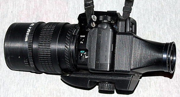

#503 Liukk
  • 1948 сообщений
Отправлено 10 August 2019 - 12:30
Как завершающий итог сообщений http://www.penta-clu...ost__p__2134037 и http://www.penta-clu...ost__p__2216900 , а также в продолжение моего ответа в теме по Таиру-3 http://www.penta-clu...ost__p__2218065 о самодельных фоторужьях. Решил добавить к конструкции плечевой упор. Приклад пока взял от фотоснайпера. Конструкция прочная и добротная. Если понравится сие фоторужье в работе - сделаю приклад более лёгким.
Конструкция в сборе Прикрепленное изображение: DSCF6729s.jpg визирование через экранчик.
Снята оправа с линзой Прикрепленное изображение: DSCF6728s.jpg визирование через оптический видоискатель. Носу немного мешает рамка. Но рамка у меня очень туго снимается в отличие от оправы линзы.
Рамка снята Прикрепленное изображение: DSCF6727s.jpg Прикрепленное изображение: DSCF6726s.jpg
Приклад можно снять, он входит в отверстие в корпусе достаточно туго и фиксируется от проворота винтом М6. Штативный винт 1/4" был изготовлен из болта М6 (отрезана резьбовая часть и на цилиндрической поверхности нарезана резьба 1/4" и сделана проточка под стопорную шайбу для предохранения от выпадания винта). На следующей неделе собираюсь уехать в деревню в отпуск и там проверить в деле. Форму цевья проектировал так, чтобы и мои самодельные объективы (пеленг 1,8/100 и ЛЭТИ 2/92) нормально устанавливались и ничего не задевали, и было удобно фокусироваться.
Возился долго, основная проблема была - расстояния от оптического видоискателя до плеча по всем трём осям: X, Y и Z. Углы наклона и отвода приклада уже сами получились в процессе проектирования.

#505 Liukk
  • 1948 сообщений
Отправлено 10 August 2019 - 16:21
Только не ясно как он крепится к камере,
Винтом 1 (1/4")
Прикрепленное изображение: DSCF6729s_2.jpg
Винт 2 (М6) служит для фиксации приклада от фотоснайпера.
обязательно нужна нижняя подставка? Без нее никак?
Вообще-то это самая нужная деталь - корпус, по оружейному - ложа, на который всё и крепится. https://ru.wikipedia...а_(часть_оружия)

Как здесь? http://www.penta-clu...ost__p__2216900
Или всё таки приклад нужен? Цевьё, по моему мнению, ну очень удобная вещь.
Хотелось бы вообще без нижнего гармыдыра. А если уж с ним, то тогда вариант с прикладом лучше!
#509 Liukk
  • 1948 сообщений
Отправлено 10 August 2019 - 22:34
Не понял,а что тогда останется?
Приклад куда то и и как то крепить надо? Чудес то не бывает. У приклада от фотоснайпера заходная (крепёжная) часть имеет диаметр 15 и длину 42 мм. И в любом случае, чтобы цилиндрическая деталь нормально базировалась она должна заходить на два своих диаметра, лучше больше. Также приклад имеет наклон вниз к горизонту на 40* и отвод на 15*+сдвиг по горизонту на 50 мм. С учётом всего этого здоровенная бобышка получается.
Прикрепленное изображение: корпус.jpg
#510 Гость_kreisser_*
Отправлено 10 August 2019 - 23:01
Во общем понял, если делать то такое.
http://www.penta-clu...ost__p__2221372
А сколько грамм пошло на изделие (без линзы и железа)?
