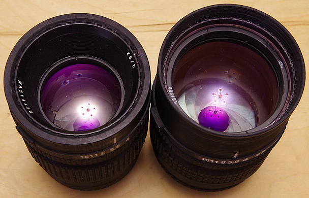

Так как чернение внутри объектива 2/92 всего что только можно, принесло серьёзные положительные результаты, то после пробной эксплуатации немного изменил дизайн корпуса 2/92. Стало более удобно "переключаться" с кольца фокусировки на кольцо закрытия диафрагмы. Предыдущий дизайн http://www.penta-clu...ost__p__2203489
Новый, в сравнении с макротамроном 90/2.8
Прикрепленное изображение: IMGP5829.jpg
Тамрон - Длина -103 мм Диаметр 72 мм
2/92 - Длина -117 мм Диаметр 80 мм
Габариты даны в положении бесконечность.
С учетом того, что у 2/92 больше светосила (и соответственно в 1,4 раза больше диаметр линз) то вполне компактно получилось.
#462 Liukk
