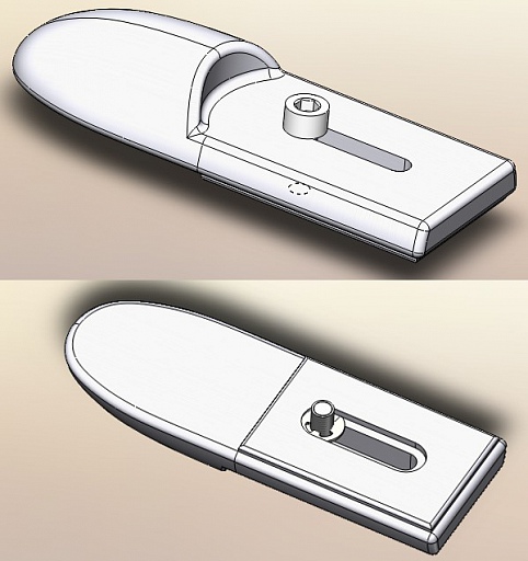

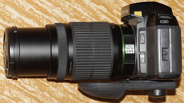

Несколько лет тому назад повстречал в интернете это:
Прикрепленное изображение: opplanet-leica-pistol-stock-for-r-telephoto-lens-1.jpg Прикрепленное изображение: opplanet-leica-pistol-stock-for-r-telephoto-lens_2.jpg
Я увлекаюсь стрельбой из пневматической винтовки, мне эта штуковина показалась удобной. Вначале сделал модель из дерева и пластики, "вылизал" профиль, который ложится в ладонь. А сейчас создал 3D модель и напечатал. Но сделал с креплением на камере, а не на объективе как у Лейки. Также сделал паз для подстройки под конкретный объектив. Винт с резьбой 1/4" взял от сломанного штатива, но такие винты можно купить в фотомагазине или в магазине Евроболт (не сочтите за рекламу, просто только там пару лет назад я смог купить дюймовый крепёж), или в автомагазинах, которые торгуют запчастями к американским автомобилям. Фиксация винта - упорной быстросъемной шайбой по ГОСТ11648-75 в проточку винта.
Прикрепленное изображение: hand held_model.jpg
А вот так это выглядит на фотоаппарате
Прикрепленное изображение: hand held.jpg
Не знаю кому как, а мне удобно. Вес объектива с камерой лежит на ладони, пальцы разгружены и заняты только вращение колец фокусировки и зума. Имитация цевья винтовки. Мне позволяет лучше стабилизировать камеру на длительных выдержках (винтовочный хват). Осталось добавить приклад и получится полноценное фоторужьё. (фотоснайпер у меня есть, так что есть с чем сравнивать)

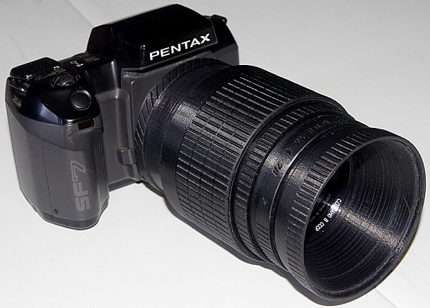

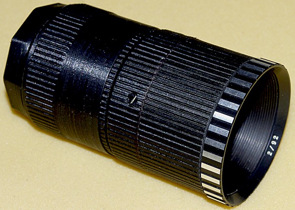

На днях решил, что внешний вид оправы объектива для ЛЭТИ-60М мне недостаточно симпатичен и решил доработать его внешний вид.
Было. (см также фото в самом конце поста №84).
Прикрепленное изображение: IMGP4942 before.jpg
Получил вот это.
Прикрепленное изображение: IMGP5062 after.jpg
Просто напечатал втулочку и приклеил её к переднему торцу уже существующей оправы. Также зачернил перманентным маркером головки винтов для фиксации линзоблока.
Сейчас заканчиваю печать оправы для объектива 1,8/100 от проектора Пеленг-800, аналога 35КП 1,8/100 Объектив подвергся некоторой доработке - был немного сточен алюминиевый стакан - чисто для облегчения и заменил внутреннюю постоянную диафрагму на втулку с большим внутренним диаметром. см. также тут http://lens-club.ru/...tem/c_6271.html только у меня корпус напечатан на 3D принтере в моём стандартном стиле.
Доделаю - сравню качество снимков объективов ЛЭТИ_60М (2/92), Пеленг-800 1,8/100 и РО-501 (2/100). Сравнивать буду с тамроном 90/2.8

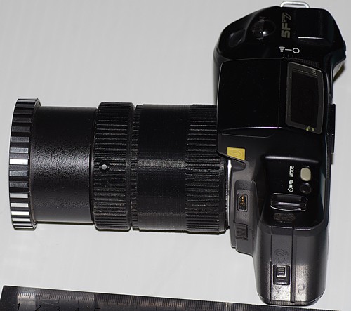

Доделал простейший фокусер для объектива от проектора Пеленг-800.
Прикрепленное изображение: IMGP5063.jpg
Объектив был обрезан сзади на 11 мм и обточен до диаметра 60 мм. Токарь не рискнул протачивать с линзами, поэтому пришлось выпотрошить все линзы.
А вот так это выглядит в сборе.
Прикрепленное изображение: IMGP5072.jpg
цвет на снимке не стал корректировать. реальный цвет корпуса - на следующем снимке.
Пара проекционников в простейших корпусах от диапроекторов высокого класса.
От Пеленга-800 1,8/100 (диаметр 76 мм, длина 133 мм включая бленду) и от ЛЭТИ-60М 2/92 (диаметр 66 мм и длина 116 мм)
Прикрепленное изображение: IMGP5074.jpg

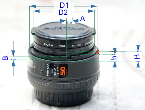

Просмотр сообщенияLiukk (10 May 2018 - 11:35) писал:
Снимите размеры и дайте мне, я сделаю 3D модель. Потом, если не подойдёт, сможете подкорректировать размеры детали с учётом реального принтера. Но либо придётся самому освоить одну из конструкторских 3D CAD программ (3ds Max и аналогичные не подойдут. AutoCAD 3D нежелателен, замучаетесь в нём работать) , либо найти знакомого, который в подобных программах работает.
Список конструкторских 3D CAD программ:
Catia, NX, SolidWorks, Creo (бывшая Pro/Engineer), SolidEdge, Inventor, T-flex, Компас 3D.
Снял размеры.
B=2.4mm
D1=58mm
D2=54mm
h=5mm
H=7mm
наружный диаметр как и у всего корпуса объектива D=62mm
Ширина кольца 5.5 mm
Прикрепленное изображение: post-28123-0-44780600-1525710540.jpg
Вот как выглядит с таким кольцом. Накатку можно близкую к такой.
Прикрепленное изображение: 15935_1369414088.jpg
Благодарю за помощь.
Табличку Никон с соседней темы http://www.penta-clu...80%d0%be%d0%b3/
все таки решил печатать на 3Д принтере, так будет правильнее.

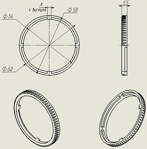

Чему равен размер А? Дело в том, что эти 4 паза нужны для передачи усилия на кольцо фокусировки. Без них кольцо будет очень тяжело зафиксировать, а если посадить на клей, то потом будет очень тяжело разобрать.
h и есть ширина кольца.
А деталь то вот она: масса 3,2 г.
Прикрепленное изображение: focusing ring.jpg

#107 Гость_kreisser_*
Отправлено 20 July 2018 - 20:25
Просмотр сообщенияLiukk (20 July 2018 - 20:19) писал:
А=3mm
Сообщение отредактировал kreisser: 20 July 2018 - 20:29
#108 Liukk
  • 1948 сообщений
Отправлено 20 July 2018 - 20:48
ссылка на скачивание. https://yadi.sk/d/g2KkdphK3ZQ7ja формат Parasolid (стандарт для обмена в среде 3D CAD) может редактироваться.
В архиве 2 файла:
focusing ring.x_t - исходник с реальными размерами.
focusing ring_popr.x_t - внутренние размеры увеличена на 0,6 мм (мой принтер уменьшает внутренние размеры как раз на эту величину, поэтому я заранее увеличиваю внутренние размеры)
Любой конструктор может эти файлы сконвертировать в формат stl, который уже может быть "скормлен" 3D принтеру.
формат stl редактировать чрезвычайно тяжело, проще заново перерисовать.

Выкладываю полноразмеры https://yadi.sk/d/caKcVjga3ZfQaK камера К-5 с увеличителем видоискателя. Съёмка с рук, Тамрон - автофокусировка, остальные - вручную
Тестируемые объективы:
ЛЭТИ-60М 2/92 файлы F_92, диафрагмы в виде диска с отверстием прикладывались спереди, вплотную к линзе и прижимались втулкой. Вследствие встроенной бленды, ирисовая диафрагма могла разместиться только довольно далеко от передней линзы и получалось виньетирование.
Пеленг 1,8/100 файлы Пел, диафрагма ирисовая спереди.
РО501-1 2/100 файлы РО501, диафрагма ирисовая внутренняя
Тамрон 2,8/90 контрольный, файлы Т-90.
Результаты:
Не ожидал, что объектив от Пеленга покажет себя так хорошо! На полностью открытой - довольно сильный софт, но при диафрагмировании до 2 сильное повышение резкости, а при 2,8 вообще хорошо. Но у этого объектива достаточно сложно попасть в фокус. Наверное поэтому в прошлый раз сей объектив и показался мне не очень резким. В принципе, сейчас, по результатам этого теста, этот объектив мне понравился больше всего
Кстати, все проекционники на открытой софтили в большей или меньшей степени, но уже при 2,8 все они становились вполне резкими и сравнимыми с Тамроном по резкости на одинаковых диафрагмах.

#120 Гость_kreisser_*
Отправлено 02 August 2018 - 15:03
Просмотр сообщенияLiukk (20 July 2018 - 20:48) писал:
В архиве 2 файла:
Забрал кольцо, давал внутренний диаметр 58мм, напечатали 57мм, не налазит, 1 мм вручную не спилить по окружности, это их косяк?
