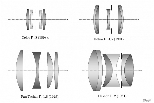

Андрей АМ,Ничего,кроме того что это 3+1=4
Наверное хроматики много вот и правят
схема
http://lens-club.ru/...item/c_46.html#
К стати о триплетах
Прикрепленное изображение: Схемы_некоторых_модификаций_объектива_триплет.jpg
Сообщение отредактировал Kyzmich: 08 January 2015 - 20:48
