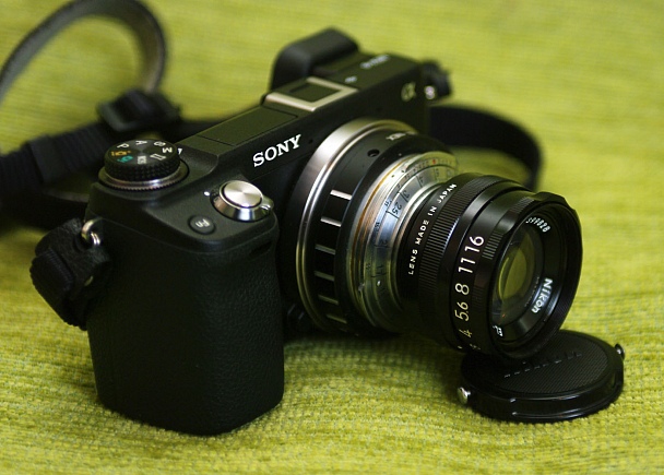

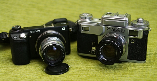

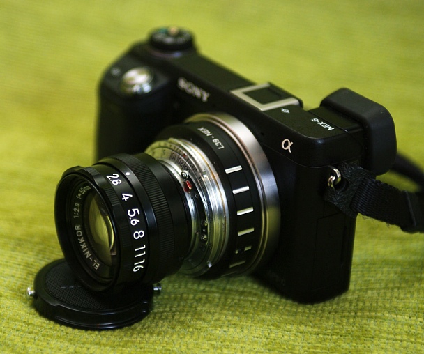

Купил по случаю объектив для увеличителя второй версии EL-Nikkor 1:2.8 f=50mm 1978г.в.
http://www.destoutz....2.8_954430.html
http://www.nikon.com...lections/r15_e/
http://www.destoutz...._50mm_f2.8.html
начал мониторить инет и увидел переделку под байонет КИЕВ/CONTAX-RF
http://sangin1122.ti...Nikkor-50mm-F28
т.к. уже есть готовый адаптер для Sony Nex да и дальномерки КИЕВ и CONTAX IIIa решил заказать и себе у токаря переделку.
За основу был взят стакан от Юпитера-8М. Токарь только расточил внутренний диаметр и удалил лишнее. Стакан на объектив был надет как говорят горячее по холодному с микронным допуском, который дал прочную связку. Кроме того японец не пострадал и легко разбирается для обслуживания (если такое понадобиться).
Т.к. накопилось много интересной оптики под байонет КИЕВ/CONTAX-RF, в ближайшее время сделаю еще один адаптер с МДФ короче штатных (КИЕВских) 0.9м. У знакомого такой есть, деталь байонета с КИЕВа позволяет выкручивать геликоид еще больше, проблема только как закрепить чтоб не выкрутить полностью.
Тогда можно будет этот Никкор использовать в качестве макрика.
Вот что получалось, и тест на скорую руку. Ждем весны, краски и сюжеты и.т.д.
Прикрепленное изображение: 1.jpgПрикрепленное изображение: 2.jpgПрикрепленное изображение: 3.jpg
Прикрепленное изображение: 4.jpgПрикрепленное изображение: 5.jpg
Прикрепленное изображение: 6.jpgПрикрепленное изображение: 7.jpg
Прикрепленное изображение: 2648.jpgПрикрепленное изображение: 2649.jpgПрикрепленное изображение: 2650.jpg
Прикрепленное изображение: 2655.jpgПрикрепленное изображение: 2656.jpg

kreisser, эмм-мгм... А зачем так сложно? Сначала этот Никкор ставить на байонет Киев/Контакс, а потом городить переходник... Уж куда проще было бы его прилепить хотя бы к останкам дальномерного Юпитера-8 на М39.
#713 kreisser
  • 15244 сообщений
  • Фамилия:Kreisser
  • Город:Anchorage W 7th Ave
Отправлено 24 February 2016 - 18:45
Просмотр сообщенияKNA (24 February 2016 - 18:36) писал:
Думаю в стакан Ю-8 было бы сложнее.В моем случае, без всякой изоленты. Плюс еще я начинал с КИЕВов, потом Контаксы, система для моей души. Всё есть под пленку. И для этого тоже делал.
Переходник делать пару часов времени. У меня под него много чего есть. Ранее показывал уже Штудгардский Сонар, Будет еще показан Тессар и Сонар 50/2 довоенные.
Сначала был сделать переходник, сразу после покупки Некса, а объективы под него вторыми со стапелей сходят.
#714 KNA
  • 17544 сообщений
Отправлено 24 February 2016 - 18:46
Ну, разве что куча оптики уже есть. Хотя еще не факт, что этот Никкор заработает нормально на Киеве/Контаксе. ФР ведь у него не обязательно соответствует стандарту - 52.3 мм.
#715 kreisser
  • 15244 сообщений
  • Фамилия:Kreisser
Отправлено 24 February 2016 - 19:11
Просмотр сообщенияKNA (24 February 2016 - 18:46) писал:
Делал промеры, благо все нужные цифры для этой линзы есть в сети.
Вообще история такая, не собирался НЕХ покупать но заразил товарищ который после кучи ФФ зеркалок перешел на НЕКсы кропнутые из за наличия дорогой дальномерной оптики. , Потом он в итоге купил А7. (Я не покупаю потому что нет АФ переходника под линзы Pentax, придется К1 покупать :lol: ).
Вот и я купил пока НЕХ в первую очередь под Штудгарский Сонар и сразу сделал переходник (что на фото). Переходник легкота делать.
Повертел сейчас резьбовую М39 версию Юпитера-8, нет, этот Никкор никак бы не влез в стакан, или пришлось бы Никкор этот "раздевать" удалять лишний макинтош, а мне хотелось сохранить фирменный вид.

Просмотр сообщенияЛана (24 February 2016 - 22:31) писал:
Индустар вроде был 28/2,8.. Надо бы посмотреть
Объектив с Чайки, одна особенность - дешевый)))
