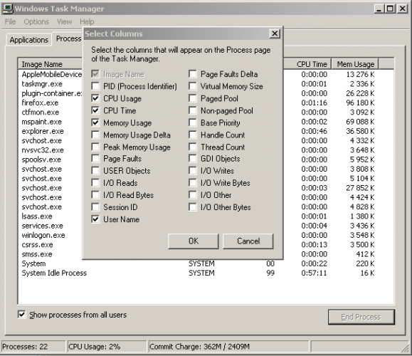

Просмотр сообщенияvadim69 (15 April 2012 - 10:01) писал:
едва разобрался
у меня немецкая винда, потому сложности.
попробую гасить процессы, хотя всё вслепую тяжело - не понимаю о чём там речь. и не понятно - что значит ВСЁ процессорное время.
в памяти три самых активных процесса
это плагины, скайп и фаерфокс. так вроде оно всё нужно.
во первых Вы не видите все процессы. Для того, чтобы видеть больше надо поставить галочку в нижнем левом углу. По английски это называется Show processes from all users
во вторых сейчас стоит вопрос не в том, что нужно, а что не нужно. Вопрос стоит в том, что тормозит компьютер. Выключая процессы Вы выключаете их до первой перезагрузки, некоторые процессы долго без дела не сидят и запускаются сами.
ВСЁ процессорное время - это сколько всего этот процесс работал с момента загрузки компьютера

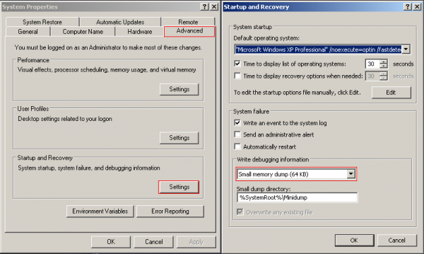

Может кто сможет помочь. Более года назад собрал комп на базе Athlon x4 640. С тех пор машина периодически вылетает с синим экраном.
Материнка Asus M4A77T. Машина вылетает и без нагрузки. Вылетает на почти голой ОС. Сборки (Win XP) перепробовал всякие В ходе поиска проблемы были перепоменяны все планки памяти, память однозначно рабочая. Была сменена видеокарта, был заменен блок питания (сейчас стоит Chieftec с честными 700 ватами). Что еще можно проверить?

Просмотр сообщенияbarmaley96 (16 April 2012 - 17:14) писал:
Для начала идем сюда http://www.nirsoft.n...creen_view.html , качаем программу, правой кнопкой по Мой компьютер, дополнительно - загрузка и восстановление - убеждаемся, что при синем экране сохраняется minidump или идем сюда C:\WINDOWS\Minidump и если видим там кучу файлов с датой и временем падения системы - запускаем прогу от Nirsoft и она рассказывает кто завалил систему. если дампов много, то указываем все по очереди и ищем вредителей
Прикрепленное изображение: dump.png
еще не помешает провести комплекс мер - на сайте asus найти последнюю версию BIOS http://www.asus.com/...A77T/#download. Последняя версия 2401. Судя по тому, что написано, последние две версии повышают стабильность работы платы. скачайте HCL - список протестированного на совместимость с этой материнкой железа - процессор http://www.asus.com/...M3/M4A77T/#CPUS, модули памяти... http://www.asus.com/...AM3/M4A77T/#MSL есть вероятность, что в более свежих версиях BIOS могли вылечить какую-то несовместимость. скачайте какой-нибудь линуксовый LiveCD, погоняйте линух,
скачайте этот тест памяти http://www.memtest.org/ . он создает загрузочный диск. запуститие его хотя-бы на ночь. попробуйте поменять процессор. контроллер памяти у него встроенный - может дело в нем
Если проблемы с виндой - или с драйверами, скачайте драйвера под материну непосредственно с сайта AMD, а не с ASUS. тоже самое и насчет видеокарты. На сегодня только 2 производителя чипов для видеокарт - AMD и NVidia

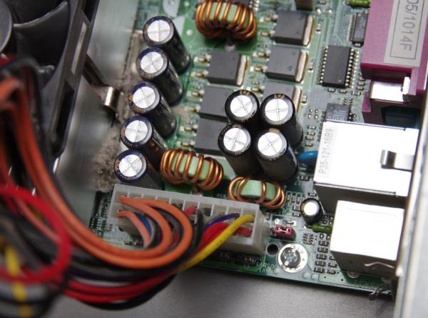

#117 Imperator
  • 451 сообщений
  • Город:2:5020
Отправлено 16 April 2012 - 21:21
Конденсаторы. Особенно те, что около процессора.
