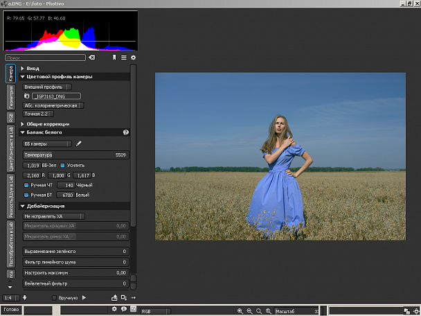

#110 АНДРЕЙ Л.
  • 4948 сообщений
Отправлено 29 September 2017 - 20:15
Просмотр сообщенияSergii сказал:
dcp2icc
Шарлотанство!!! это ваше dcp2 Знаем, проходили.
Просмотр сообщенияEpigon сказал:
и вот пример той самой серой вуали которая всегда вылазит с этим профилем...
Вы просто не выставляете коэфициенты чёрной и белой точек.
Вот с чего я обычно начинаю работу в Пфотиво, как видите к инструменту экспозиция нет обходимости обращаться.
Прикрепленное изображение: 2017-09-29_21-06-04.png
Это при том, что я использовал индивидуальный профиль для камеры К-01 ДЛЯ ИМПУЛЬСНОГО СВЕТА.
Сообщение отредактировал АНДРЕЙ Л.: 29 September 2017 - 20:20

#113 АНДРЕЙ Л.
  • 4948 сообщений
Отправлено 29 September 2017 - 21:25
Прикрепленное изображение: 2017-09-29_22-03-48.png
#114 Sergii
  • 6039 сообщений
Отправлено 29 September 2017 - 22:02
У меня при попытке вручную изменить коэффициенты черной и белой точки цвета сразу улетают.

Просмотр сообщенияАНДРЕЙ Л. (29 September 2017 - 20:24) писал:
Второй момент, это настройки самой Пфотиво Важный момент.
а не понял, зачем мне профиль монитора?
у меня он настроен правильно, аппаратно.
далее, изменение белой точки, это то-же самое измененение экспозициии
но и самое главное..
а что мы получили то?
неба как не было так и нет...
#118 АНДРЕЙ Л.
  • 4948 сообщений
Отправлено 30 September 2017 - 07:22
Я не сомневаюсь, что Вы правильно аппаратно настроили свой монитор, но об этом только Вы и знаете, программы в частности Пфотиво об этом даже не догадывается. Необходимо закончить процесс профилирования монитора и аппаратные настройки оформить в профиль так сказать сделать ахарактеризацию. Процесс профилирования состоит из двух этапов1. Калибровка 2. Характеризация (построение самого профиля).
С таким подходом тогда все инструменты одно и тоже, они ведь так или иначе яркость пикселей меняют.
Вот ожидал я такого ответа но только не от Вас.
1. ПРОФИЛЬ КАМЕРЫ. По сути его и нет. Так как у меня нет этой камеры, у меня нет raw файла снятой мишени откуда взяться профилю? Применяя свой профиль я хотел показать в сравнение с линейным да и с матрицей Адоб как меняется картинка, что экспозиция вполне может быть правильной.
2. Я не обрабатывал файл, я только задал фундаментальные настройки на основе которых будет легче добиться нужного результата.
3. Очень выбивает из правильной гистограмы жёлтая накидка, получить хороший кадр не работая локально с накидкой не возможно почти.
#119 Epigon
  • 13504 сообщений
  • Город:Новосибирск Академ
Отправлено 30 September 2017 - 12:53
Просмотр сообщенияАНДРЕЙ Л. (30 September 2017 - 07:22) писал:
вот знаете.. я иногда перестаю понимать вас
зачем программе чтото знать про профиль монитора вообще?
если программа без профиля не в состоянии отобразить кпртинку на откалиброваном мониторе...
ну я тогда извиняюсь, в топку её...
кто-то из нас явно чтото сильно не допонимает.
далее
белая точка и экспозиция это просто инструменты в программе..
это не похожие вещи, а просто одно и то-же.... просто умнохение всего на величину...
шумы растут одинаково
#120 АНДРЕЙ Л.
  • 4948 сообщений
Отправлено 30 September 2017 - 21:00
зачем программе чтото знать про профиль монитора вообще? если программа без профиля не в состоянии отобразить кпртинку на откалиброваном мониторе... ну я тогда извиняюсь, в топку её...
Ладно про это не будем говорить, всё равно не сойдёмся во мнениях.
Нет не одно и тоже, выставление ЧТ и БЧ один из важных параметров при редактировании.
Epigon, Вот попробовал ваш профиль для матрицы К-5 на матрицеК-01 Примером для сравнения идёт мой профиль сделанный в RawDigger для импульсного света
Господа оцените плиз.
Прикрепленное изображение: 2017-09-30_21-43-41.png
Прикрепленное изображение: 2017-09-30_21-44-19.png
Сообщение отредактировал АНДРЕЙ Л.: 30 September 2017 - 21:04
