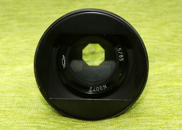

Прибыла ЭРА4-Т 1.5/85 выставляю пока фото внешнего вида, для маштаба два одноклассника по светосиле и фокусному расстоянию Pentax SMC FA* 1:1.4 85mm IF и Carl Zeiss Biotar 75mm F1.5
Вес Эры 1360 грамм т.е. не 1500, как в каталоге написано. Может объектив мерили с крышками, у меня таких нет. Для сравнения вес японца с блендой-700грамм, немца 600грамм, это без крышек.
Теперь нужно разобраться как задний фланец (крепление к телекамерам) демонтировать, это тоже вес, тем более не нужный. А потом сяду за чертёж геликоида. Бленду хоть и занимает место и имеет вес какой то снимать не буду, нужно будет объективом не только снимать, но и публику шокировать. :)
Прикрепленное изображение: 3.jpgПрикрепленное изображение: 4.jpg
Прикрепленное изображение: 5.jpgПрикрепленное изображение: 6.jpg
#12 Sealek
  • 4061 сообщений
  • Город:Новосибирск
Отправлено 21 October 2011 - 18:48
Просмотр сообщенияkreisser (21 October 2011 - 17:42) писал:
Интересно, а для чего шестерня?
Сообщение отредактировал Sealek: 21 October 2011 - 18:49
#13 Гость_kreisser_*
Отправлено 21 October 2011 - 18:53
Просмотр сообщенияSealek (21 October 2011 - 18:48) писал:

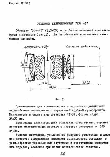

В каталоге написано что для сопряжения управления диафрагм нескольких объективов. Она соединена с кольцом диафрагм. Тоже лишняя деталь в будущем фотообъективе, хотя не факт что смогу демонтировать. Кстати, диафрагма там вертится как пропеллер у вентилятора. Скорее всего её это сопряжения шестерен держало. Т.е. теперь каким то образом нужно конструкцию диафрагмы сажать или уплотнить чтоб в притирочку менялась.

ОПИСАНИЕ:
Прикрепленное изображение: 77.jpgПрикрепленное изображение: 88.jpg
