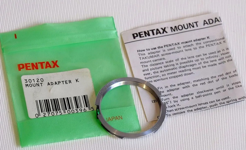

#937 Виктор_
  • 88 сообщений
  • Имя:Виктор
Отправлено 04 April 2023 - 20:01
Доброго дня всем! Такой вопрос. Вот переходник, с надписями Pentax и Japan. В инструкции написано:
This adapter is used to attach the conventional TAKUMAR screw-mount lens to the PENTAX K mount camera.
Про М42 ничего нет. Но это ведь именно М42 - Пентакс? Не встречал ли кто такой, насколько он качественный?
Прикрепленное изображение: Без имени-1.jpg
Сообщение отредактировал Виктор_: 04 April 2023 - 20:02
#938 KNA
  • 17959 сообщений
Отправлено 04 April 2023 - 21:19
Виктор_, ну, поскольку TAKUMAR screw mount - это в подавляющем большинстве случаев таки резьба М42... Были самые-самые первые Такумары на М37, но это уже экзотика.
Фирма Pentax выпускала оптику на М42 под маркой Takumar.
Переходник качественный. Но неудобный. Он не объектив из резьбового превращает в байонетный, а он из байонетной камеры делает резьбовую. Переходник фиксируется в камере (пластина-фиксатор видна слева на фото) и потом его надо подцеплять специальным ключом, который идёт в комплекте.
PS Если что, то все подробности должны быть изложены и не один раз в этой самой теме. Соблаговолите изучить.

#942 Виктор_
  • 88 сообщений
  • Имя:Виктор
Отправлено 06 April 2023 - 08:05
KNA, благодарю Вас.
Просмотр сообщенияVkikiEcc (05 April 2023 - 03:27) писал:
И нет никакого специального ключика в комплекте с таким оригинальным адаптером
Скажите, пожалуйста, этот адаптер не болтается в байонете, плотно сидит с объективом? И не остается ли отверстий, через которые в камеру может попадать пыль?
Сообщение отредактировал Виктор_: 06 April 2023 - 08:05

Отправлено 06 April 2023 - 14:23
Просмотр сообщенияВиктор_ (04 April 2023 - 20:01) писал:
Вот переходник, с надписями Pentax и Japan. Не встречал ли кто такой, насколько он качественный?
У меня такой же уже 15 лет, качество отличное.
Сейчас выбор оптики у меня большой, он у меня штатно накручен на Мир-47.
Раньше использовал его с Индустаром-67, Юпитером-37, Юпитером-21, Юпитером-9, никаких нареканий.
Снимать его с камеры легко безо всяких ключей, достаточно подцепить ногтем прижимную пластинку в прорези.

#959 Виктор_
  • 88 сообщений
  • Имя:Виктор
Отправлено 13 April 2023 - 20:26
Всем доброго здравия.
Приобрел показанный выше PENTAX mount adapter. Инсталлировался он плотно, защелкнулся, не люфтит.
С Юпитером-37А все вроде ок. До дома напротив (метров 120-150) достает.
Гелиос-44М - что-то не то. Нет бесконечности, резкость только в центре, по краям картинка плывет.
Самая печаль: пропала ловушка фокуса. На K10D она не документирована, но с толстым (с фланцем) адаптером, который без бесконечности - была. И радовала: удобная вещь, если снимаешь живых моделей.
Вопросы:
1. Так и должно быть? А байонетные мануальные стекла тоже работают без ловушки?
2. Не может ли получится, что купив другой полтинник, допустим тот же Токумар М42, получишь те же проблемы, что и с Г44М?
Оригинальный переходник конечно оставлю, но для съемки живых объектов буду переставлять тот, что с фланцем, без бесконечности. Ловушка фокуса все-таки очень выручает. Плюс весь ход фокусировочного кольца растягивается у Юпитера примерно 7-8 метров (для ростового портрета достаточно) - фокусироваться удобнее.
Сообщение отредактировал Виктор_: 13 April 2023 - 20:31
