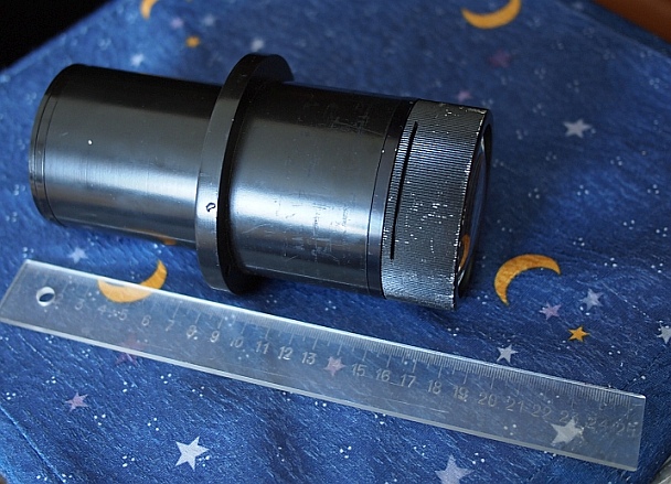

Под кадр 16х22, шестилинзовый анастигмат. Схема - Ф-ФД-Диафр-ДФ-Ф. (Здесь- Ф- фокусир. линза, Д- дефокусирующая, ФД и ДФ - склеенные в блок, знак "-" означает воздушный промежуток). Рабочий отрезок - 57+/-0,01мм. Коэффициент светопропускания - 0,81. Разрешение 45лин./мм в центре и 25 - по краям
Спасибо. Он и по характеристикам неплох и даже в духе времени - кропнутый :)

Р02-2М, 75/2, красногорский значек на нем. Решил попробовать, отпилил заднюю часть (длинноват он был), приладмл байонет от гелиоса и вот что получилось.

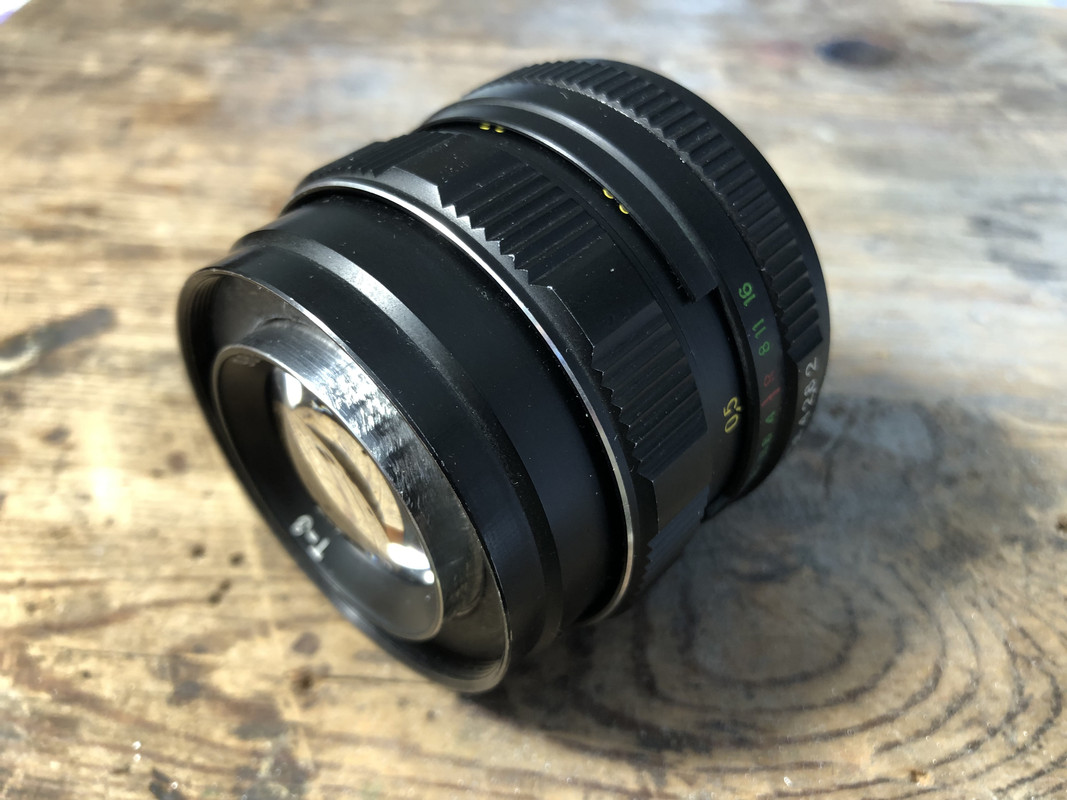

Отпиливается задняя часть у блока с резьбой или правильнее будет у геликоида, примерно мм 5. Дело в том, что он упирается в байонетную часть, которая от Гелиоса.
Вот так выглядит уже отпиленный объектив. Отпилено сверху. Пилил не снимая линз, просто заклеил их малярным скотчем и аккуратно отпилил, потом продул, почистил, отклеил скотч и еще раз почистил.
Прикрепленное изображение: IMGP2925.JPG
Остальная работа со второй частью объектива.
Прикрепленное изображение: IMGP2926.JPG Прикрепленное изображение: IMGP2927.JPG
заказал у токаря кольцо наружный диаметр 58мм, (если у Вас другой байнет, то надо посмотреть как он крепится и изменить диаметр) внутренний не помню, но Вы сами померите, толщина 10мм. Кольцо из любого материала, лишь бы резьба держалась. Кольцо приклеил к хвостовику РО2 просверлил, нарезал резьбу, прикрутил байонет родными винтами. Вот и все. Только не смог придумать как сделать ограничитель, чтоб не выкручивался до конца объектив. И еще хорошо бы разобрать и почистить-смазать привод диафрагмы, чтоб он легко крутился, а вот в геликоид набить густой смазки или еще как нибудь сделать потуже ход, а то неудобно диафрагму менять, фокусировка сбивается.
Вечером постараюсь нарисовать схематически весь объектив, если надо.
Удачи.
А объектив хороший получается, даже имея 70 не выбрасываю его. Придумать бы оправу поудобнее.

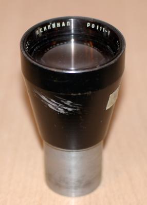

-ЛЕНКИНАЛ РО 111-1 1:1,4 F=6,5см
-И-51 1:4,5 F=210
-ОКП-2-85-1 85\1.8
Все три линзоблока без диафрагм.

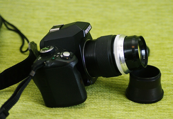

#48 KNA
  • 17945 сообщений
Отправлено 01 March 2009 - 23:14
Просмотр сообщенияkreisser (1.3.2009, 17:20) писал:
А что мне делать? У меня нет геликоида, достался так, как на фото. Но хочется превратить его в объектив.
Прикрепленный файл attachment
РО2-2М имеет смысл превратить в объектив, штука неплохая (:
Мне как раз заказали недавно такой. На Пентакс. Отлично вписался в корпус от убитого Rokkor 55/1.7:
Еще можно в геликоид от Ю-9 запихнуть, только придется или РО2-2М на станке стачивать, или растачивать дырку в Ю-9.
Насчет Ленкинапа 1.4/65 у меня серьезные сомнения. А стоит ли вообще с ним связываться. Подозреваю, что это проекционник для 16 мм кинопленки. Т.е. кадр кроет совсем мизерный.
Я нечто подобное по имени РО-109-1А (50/1.2) пробовал прилепить на цифродальномерку. Благо можно было даже с дальномером сопрячь. Ужас, летящий на крыльях ночи. В центре кадра еще сойдет, но края ужасные.
И-51 - форматный Тессар. На узкий формат ставится, но при помощи длинной трубы. На Молотке как-то видел "адаптер". Я бы не стал связываться.
ОКП-2-85-1 85\1.8 - штука занятная. По оптической схеме нечто планарское. Так что есть надежда, что для фотографии пригоден. Считался под кадр 35-мм кинопленки. Как раз с кропнутую матрицу размером. Но, думаю, и полный кадр покроет. Собственно, вот я тут из каталога выдрал описание и ТТД:
Прикрепленное изображение: OKP_2_85_1_1.gifПрикрепленное изображение: OKP_2_85_1_2.gifПрикрепленное изображение: OKP_2_85_1_3.gif
Одна засада - диаметр этой чушки 62.5 мм. Куда такую запихивать, не очень понятно. Или искать толкового токаря, или потрошить какой-нибудь зеркально-линзовый объектив.
