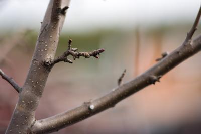

#63 MOKRIZZONNI
  • 294 сообщений
  • Город:ЖИТОМИР
Отправлено 14 June 2010 - 23:14
Просмотр сообщенияkreisser (12.6.2010, 7:52) писал:
При диафрагме 2.8 фоны отрываются на ура.
При f 1,4 - ещё урастее :)
Примеры:
http://piccy.info/view3/206622/9d01f48fd25...500c2330e8c702/
Или прямое сравнение на "отрыв" ))
http://piccy.info/view3/206674/0d7da7d3812...3bf96a39e/orig/
DA* 16-59 f2,8 и SMC Takumar 50 1,4 ( то есть все на f 1,4 ) :)

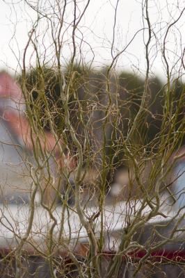

Обещаное с МЕГАобъектива Sigmatel Multi 135/1.8
Ссылка - http://album.foto.ru/photos/61311/
Начиная с IMGP0292_resize внутрикамерный sharpness переведён в hard (+3)
Моё мнение:
* На прикрытых (за 1.8 идёт сразу 2.8) у объектива всё в порядке.
* В работе на больших дистанциях показывает себя неважнецки.
* Хроматит сильно, но способы обуздать это свойство имеются.
* На открытой резкость присутствует, но контраст очень слабый (правильно называю?).
* На крупных планах, кажись, выглядит неплохо.
* Нерезкое за фокусом нравится, перед фокусом - нет.
Интересно услышать мнения одноклубников...
(хотя бы по итогам отсмотра тестовых картинок)
Вопросы к опытным знающим гражданам:
* Что может улучшить/усилить контраст?
(какие вообще в природе существуют способы и средства)
* Поправит ли ситуацию с низким контрастом "задняя бленда"?
* Хроматизм/софт-ореол исправляемы ли при помощи поляризационного фильтра?
* Какие ползуны в ГР надо двигать (и в какую сторону :о), чтобы грамотно поправить это?
(иначе говоря, как грамотно называется недостаток такой картинки на открытой)
* Может ли быть причиной такой специфической работы объектива дефект на задней/задних линзах?
(на просвет чё-то такое виднеется, но идентифицировать затрудняюсь)
За ответы/советы буду признателен.
С уважением, Александр.
#68 NetSkater
  • 6625 сообщений
Отправлено 14 September 2010 - 06:37
Просмотр сообщенияalexbu (14.9.2010, 0:38) писал:
Моё мнение:
Впечатления те же, что и у меня.
Задняя бленда - работает хорошо, контраст подрос. Вклеивал ее прямо в кольцо переходника T2-K.
Хроматизм полярик вряд ли исправит. Софт - если только слегка. Контраст, думаю, повысит. Только цена у него будет на такой размер..
В ACR я обычно двигаю в плюс Contrast, Vibrance. Иногда чуть в плюс Clarity. Ну и Exposure по гистрограмме выставляю - там у большинства фото промах по экспозиции до 1,5 стопа в минус (линза эта любит датчики засвечивать). А остальное - кривыми в ФШ.
Смотря что виднеется. Пыль, мелкие сколы? Это вряд ли повлияет.
Сообщение отредактировал NetSkater: 14 September 2010 - 06:37
#69 alexbu-1972
  • 103 сообщений
  • Отчество:Валентинович
  • Фамилия:Бузин
  • Город:МО, ЮВАО, Люберцы
Отправлено 14 September 2010 - 22:29
Сделаю то же.
Хроматизм полярик вряд ли исправит. Софт - если только слегка. Контраст, думаю, повысит. Только цена у него будет на такой размер...
Уже разорился... (История, к слову, примечательная - схватил сначала по невнимательности линейный полярик... На себе проверил, что он ДЕЙСТВИТЕЛЬНО сводит с ума камеру... На экспоавтоматику даже внимания не стал обращать, хватило сбрендившего подтверждения АФ... Даже микропризмы ФЭ отказались показывать точку фокуса!!! И, как ни старался, хотя бы наитием поймать в кадре фокус, так и не смог его разглядеть на результатах!... Чудеса, вобщем...)
Удовольствуюсь и контрастом.
В ACR я обычно двигаю в плюс Contrast, Vibrance. Иногда чуть в плюс Clarity. Ну и Exposure по гистрограмме выставляю...
Двоечник я по компьютерной грамоте... Но буду исправляться. Спасибо за инфу.
Подскажите, плз., а в каких известных Вам ГР ещё есть график гистограммы? В Фотошопе будет? (...думаю начать потихоньку с ним дружить...)
...там у большинства фото промах по экспозиции до 1,5 стопа в минус (линза эта любит датчики засвечивать)
Расстроен. И так поправку вводил 1,0-1,5... И на 1,5 промах. Полярик ещё два отожрёт!!! Так вся выдержка кончится! :о)
Засветка датчиков должна тоже исправиться при использовании "задней бленды", правильно понимаю?
Не сколы, нет. Владелец назвал пылью, авторитетный умелец заверил, что поражений грибом не наблюдал в бытность встреч с этой железкой, по мне, так на пыль никак не похоже. Мелкие-мелкие множественные точки на нескольких (на двух?) задних поверхностях. Для увидеть надо приглядываться умело :о)
Спасибо за ответы.

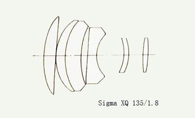

Просмотр сообщенияNetSkater (1.5.2009, 9:11) писал:
Интересно, что Javelin и прочие Porst-ы - копии Sonnar. А вот Pentax *135/1.8 пошел другим путем.
Касательно схем - не менее интересно то, что все же сторонние 135/1.8 были нескольких разных схем. Помимо той, что активно и неоднократно приводится по тексту:
Китайские сайты утверждают, что была еще схема Сигмы (или как раз Митаке?). Во всяком случае у меня Porst как раз такого вида внешне, как у китайцев:
Прикрепленное изображение: 135_1.8_Sigma_QX.jpg
А также Спиратоновская (также уже здесь мелькала, но маленьким размером):
Прикрепленное изображение: Spiratone_135_1.8.jpg
Вроде, объективы такой схемы продавались, в том числе, под брендом Солигор и, судя по всему, к ней относится и сабжевый Javelin Telephoto 135/1.8
Интересно, насколько вариативность имеет влияние на результат...
#75 aoleg
  • 1428 сообщений
  • Город:Берлин
Отправлено 06 June 2011 - 10:46
Просмотр сообщенияyurassn (5.6.2011, 21:20) писал:
Влияет достаточно сильно. Впрочем, марки стекла и взаимное расположение стёкол даже на похожих схемах могут влиять не меньше. К слову, мне довелось попробовать Porst 135/1.8; ощущения совпадают с ранее описанными: на открытой - выраженные сине-фиолетовые ореолы вокруг ярких объектов, резкость условная, размытие скорее художественное, чем ровное, контраст низкий. На прикрытых постепенно становится резким, но бритвенной резкостью не отличается даже на сильно прикрытых диафрагмах. Впрочем, такие объективы обычно не для работы на закрытых дырках берут. Лично мне из подобной оптики больше нравится Vivitar Series 1 135/2.3. Пусть он и потемнее будет, зато резкий и контрастный с открытой.
