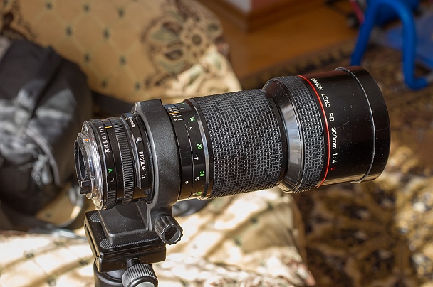

#149 barabas
  • 340 сообщений
  • Город:Давно уж не белокаменная
Отправлено 12 September 2015 - 12:26
Немало воды утекло с тех пор, как поднял эту
http://www.penta-clu...a-75-260mm-f45/
тему. Тогда по незнанию вкрутил её в оптику с байонетом К, хотя надо было сюда. Наконец, дошли руки разобраться и разобрать :)
Вот фото со снятой накидной гайкой и удалёнными потрохами.
Весьма примечательно, как сторонние производители решали вопрос с задним отрезком. На фото ниже - фланец.
Размер 1 можно смело снимать (на токарном станке, наждаком и пр.). Размер 2 нужно уменьшить из расчёта Ан - (Афд + Тб),
где Ан - задний отрезок системы, на которую будет ставиться объектив;
Афд - задний отрезок системы Кэнон ФД;
Тб - толщина фланца переходника (адаптера) на новую систему. Уменьшать надо от опорной плоскости байонета.
По сравнению с родными объективами нФД, прыгалка (2) здесь управляет диафрагмой через шарнир (жёлтая стрелка), а не линейно. Это может позволить немного подстроить точность регулировки диафрагмы через прыгалку, изменяя длину тяги к прыгалке. Но здесь есть и минус - потребуется большее усилие. Привод от кольца диафрагм (1) работает аналогично родным стёклам.
Важное примечание!!!
ПРЫГАЛКА РАБОТАЕТ КУДА НАДО
Если задействовать прыгалку, то кольцо диафрагм станет лишь декоративной деталью, но (в моём случае) весьма красивой.
Кстати, накидная гайка (только спиленная) тоже понадобится в моём случае - закрыть зазор между остатком старого байонета и кольцом диафрагмы (как оно и было в оригинале).
