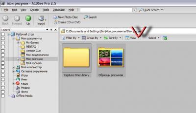

А может кто-нибудь знает как изменить Status bar в ACDSee Pro?
Хочется чтобы кроме названия файла, размера, даты и разрешения выводилась еще информация о диафрагме, выдержке и т.п.
Прекопал все настройки - без толку. Может плагин какой есть?

Отправлено 20 April 2009 - 17:45
View - Choose details в строке надо основным окошком
Прикрепленное изображение: ________________.jpg
Сообщение отредактировал Йож: 20 April 2009 - 17:49

Просмотр сообщенияЙож (20.4.2009, 18:44) писал:
Спасибо, эту настройку я видел, но это не то.
Если действовать таким способом, то информация отображается под каждой фотографией отделно. Это, на мой взгляд, несколько захламляет экран и не работает при просмотре изображений во весь экран.
Я имел ввиду Status bar. Тот что в самом низу окна. Так устроено например в SilkyPix.
#24 Йож
Отправлено 20 April 2009 - 22:29
Ну, это не знаю... В каждой отдельно можно properties включить...

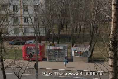

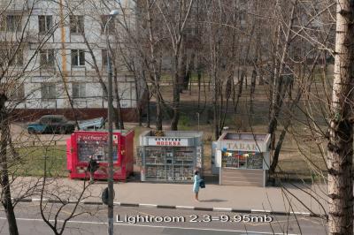

Вот решил проделать маленький эксперемент.
Я только начал работать с RAW.Почитав на форуме о прогах и поняв,что в любом конвекторе мы исходим от настроек по умолчанию,решил один файл конвертнуть разными прогами и сохранить результат в джипеге с макс.качеством(настройки по умолчанию)
У кого какие мысли насчёт проделанного.
ACDSee Pro 2.5
Adobe Photoshop Lightroom 2.3
Raw Therapee
RAF FastStone Image Viewer
  • Прикрепленное изображение: acdsee.jpg
  • Прикрепленное изображение: Lightroom_2.3.jpg
  • Прикрепленное изображение: Raw_Therapee2.4.jpg
  • Прикрепленное изображение: RAF_FastStone.jpg
Сообщение отредактировал Ipsum: 28 April 2009 - 18:17

Не знаю, как оно выглядело в жизни, но придерживаюсь мнения, что "на полном автомате" ACDSee Pro конвертирует очень толково. Жаль, столь же очень медленно.

3. RAW конвертор - никакой, отстой полный. Чтобы получить хорошое качество фотографии нужно долго и кропотливо возиться. Из всех конверторов, что я перепробывал, на мой взгляд самый удобный это Lightroom 2.3, за ним ACR-5 от CS4. Они примерно одинаковые, но первый более наглядней и удобней, не нужно открывать лишние приложения.
Мне кажется что программа ACDSee более всего подходит как просмотрщик. А как редактор её можно использовать только для лёгкой и не ответственной обработки файлов. :)

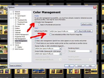

Здравствуйте. Чтоб не открывать новую тему поделюсь вопросом тут. Я пользуюсь, "по настроению" ,либо ACDsee pro 2, либо CS3. ACD вполне устраивает, как простой редактор и просмотровщик. Но, заметил, что яркость и насыщенность изображений, открытых в этих двух программах -разная. CS дает более"сочное" изображение. Так у всех? Или может у меня что-то с настройками?

Отправлено 06 September 2009 - 21:53
Просмотр сообщенияroofer (6.9.2009, 20:28) писал:
А что у Вас прописано в настройках в разделе "Упроавление цветом" (Color management)?

  • 705 сообщений
Отправлено 06 September 2009 - 22:50
Сфотографировал окно настроек ACD :)
Что-то файл не прикрепляется.
Сообщение отредактировал roofer: 06 September 2009 - 22:59

Ну, раз не присоединяется, попробую описать словами.
В поле «Enable» стоит галочка напротив «Enable color management»
В поле «Input» стоит AdobeRGB 1998.icc
В поле «Output» Monitor Proile-AdobeRGB1998.icc
Printer Profil-sRGB Color Space Profile.icm
Вот так.Прикрепленное изображение: IMGP2919___.jpg
