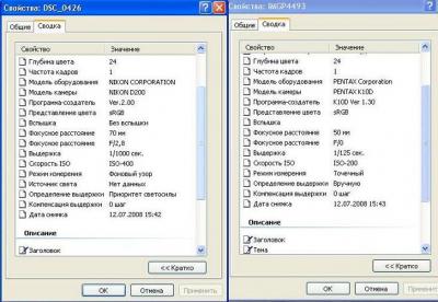

#42 pol34
  • 383 сообщений
Отправлено 25 July 2008 - 10:49
Вот, накопал сравнение:
Данные экзиф подругому мне посмотреть проблематично, на рабочем компе нет "смотрелок" никаких.
У меня диафрагма стояла ф/4.
И это самый "неудачный" кадр у никона, остальные как-то лучше.. пересветов как у меня нет.
  • Прикрепленное изображение: DSC_04261.JPG
  • Прикрепленное изображение: exif.JPG
Сообщение отредактировал pol34: 25 July 2008 - 10:52
#43 Sealek
  • 4061 сообщений
  • Город:Новосибирск
Отправлено 25 July 2008 - 10:54
Просмотр сообщенияpol34 (25.7.2008, 14:48) писал:
...У меня диафрагма стояла ф/4...
И как сравнивать, если Вы не даёте остальных данных: ISO, выдержка?
#44 pol34
  • 383 сообщений
Отправлено 25 July 2008 - 10:56
Так рядом с фото снятого на Никон, "виндовский " экзиф, тоже фотка, точнее фото рабочего стола, остальное там, в этом фото.
Сообщение отредактировал pol34: 25 July 2008 - 10:56
#45 Sealek
  • 4061 сообщений
  • Город:Новосибирск
Отправлено 25 July 2008 - 11:02
Просмотр сообщенияpol34 (25.7.2008, 14:55) писал:
Извините, был невнимателен.
У Вас экспозиция выбрана на 1 стоп больше. В условиях засветки близких к предельным это довольно много и поэтому ведёт к выбитию светов.
Сообщение отредактировал Sealek: 25 July 2008 - 11:03

#47 Om81
  • 7931 сообщений
Отправлено 25 July 2008 - 12:12
Ваш снимок намного светлее.. неужели незаметно?.. На ступень-полторы.
P.S. Только непонятно, каким образом это может относиться к обсуждению объектива :)?
#48 pol34
  • 383 сообщений
Отправлено 25 July 2008 - 12:35
На моем рабочем мониторе действительно не так уж и заметно, т.е. совсем не заметно, что моя фотка "на пределе"... не довелось пока приобрести нормальный... а дома вообще ноутбук, на нем нереально что-либо увидеть.
Ошибки понял. Извиняюсь, в сущности, за флуд :)
