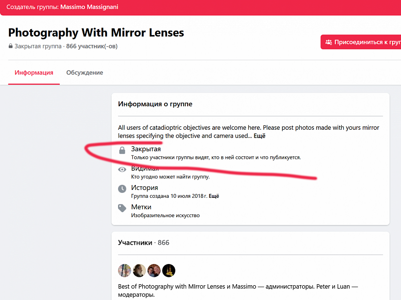

Для этого желательно посетить специальную ветку на Facebook (в настоящее время открывается с VPN).
Photography With Mirror Lenses
Там можно воспользоваться поисковиком по конкретным ЗЛО различных производителей в разделе "темы", в т.ч. МТО, ЗМ и Рубинар.
И посмотреть фото, сделанные с этих объективов.

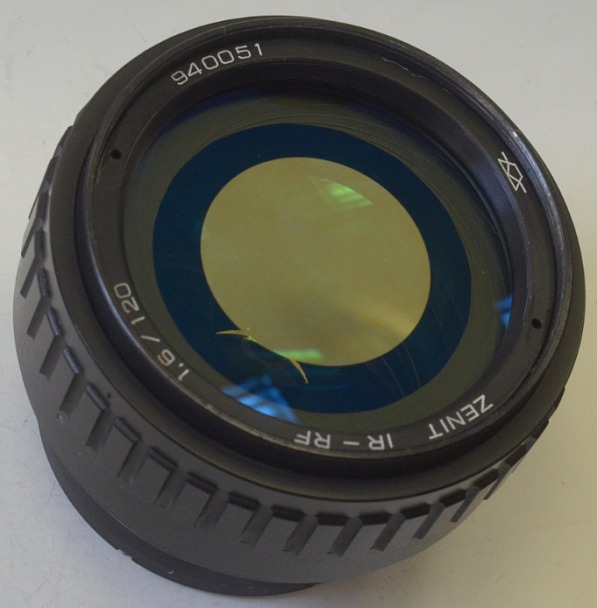

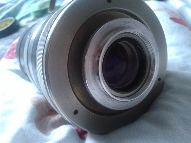

В известной московской фотокомиссионке появился редкий ЗЛО от КМЗ - Zenit IR-RF 120mm/1,6 от прибора ночного видения 1994 года с большим видиконом (должен покрыть формат micro 4/3).
И не очень дорого...
См. сообщение на ветке этого раздела форума "Светосильные зеркально-линзовые объективы от КМЗ" 2018 года.
У данного объектива есть встроенная ирисовая диафрагма для регулировки светового потока.
Единственно - нестандартная резьба для крепления сего девайса на камеры. Поэтому будущему владельцу придётся искать хорошего токаря для изготовления переходника.
И непонятен диапазон работы фокусировочной механики. Хотя у ЗЛО ход геликоида обычно весьма мал.

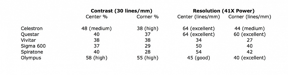

Интересная попытка одного зарубежного автора найти наиболее качественный ЗЛО по разрешающей способности.
https://jimchungblog...t-in-the-world/
