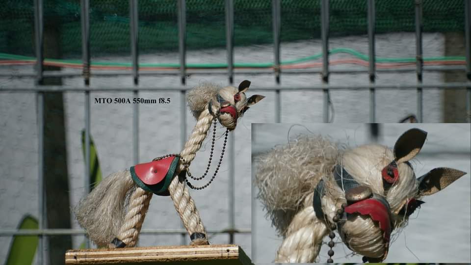

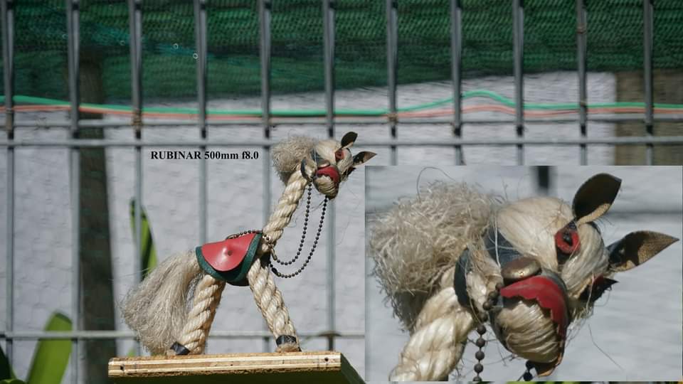

Интересное сравнение пяти советских ЗЛО с фокусным расстоянием 500 мм провел Peter Schofield на Facebook.
Дистанция 10 метров, наводка на фокус через live view, надежный штатив, стабилизатор матрицы выключен, никакой постобработки.
Тестирование проводилось на Sony A7 II ISO 400.
Под тестирование попали Рубинар 500/8, ЗМ-5СА, ЗМ-6А, МТО-500 и Рубинар 500/5,6
К сожалению, выложенные на Facebook картинки не слишком высокого качества, но большинство читателей соответствующего поста оценили микроконтраст ЗМ-5СА лучшим.
Даже по сравнению с более поздним Рубинар 500/8 , у которого по ТУ разрешение несколько выше.
И ранее ряд авторов отмечали, что у ЗМ-5СА более высокая стабильность в плане качества по сравнению с более поздними Рубинарами.
Что и подтвердило тестирование Рубинар 500/5,6, которое показало пережатие главного зеркала и корпуса, а также объектив потребовал применение глубокой бленды.
После дополнительных юстировочных работ и глубокой бленды картинка пришла в норму. Но характер освещенности тестового кадра изменился - солнце ушло...

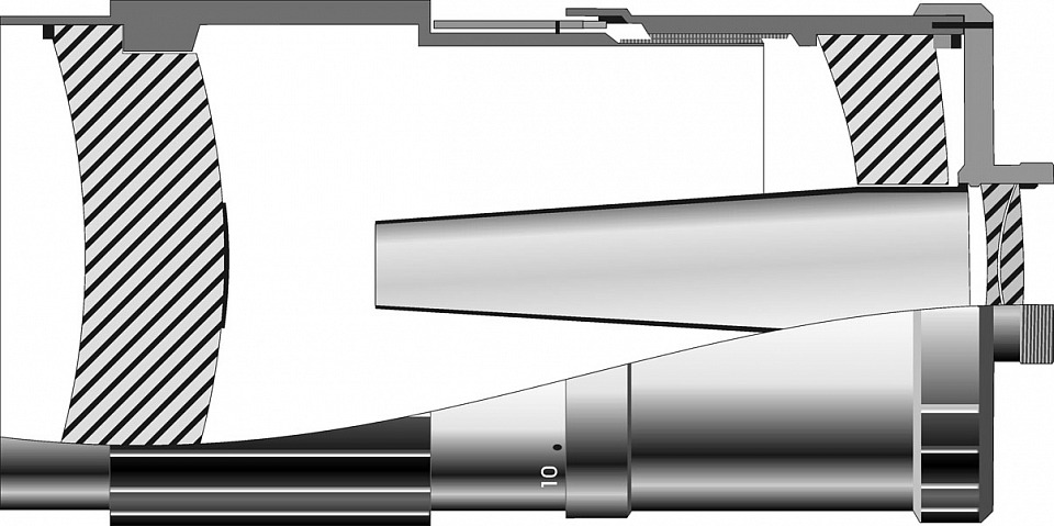

Выкрутил кольцо, вытряхнул 2 линзы
Уважаемый Артём,
Создатель зеркально-линзового объектива с усовершенствованной схемой ЗМ (зеркально-менисковый) проф. Д.С.Волосов специально не склеил эти две линзы менискового компенсатора, чтобы иметь ещё одну оптическую поверхность для коррекции. Что позволило увеличить разрешение по полю на 7-8 лин/мм по сравнению с классической схемой чл.-корр. Д.Д. Максутова.
Поскольку радиусы и размеры этих линз похожи, да и любопытство никто не отменял, пришлось тебе заняться правильной установкой этих линз методом перебора вариантов.
Больше материала про ЗЛО и работу с ними размещено на ветке "Рубинары и МТО"
  • Прикрепленное изображение: image.jpg
Сообщение отредактировал Михайлович: 10 May 2025 - 16:34

Просмотр сообщенияnative_artem сказал:
Не подскажете, влияет ли на изображение толщина колечка между линзами корректора?
Я лично толщину промежутка между этими двумя линзами корректора не знаю. И уважаемый проф. Д.С.Волосов в своей монографии "Фотографическая оптика" её не указывает. Остаётся искать среди выданных авторских свидетельств на изобретения СССР , или запрашивать завод-производитель сабжа (ЛЗОС).
К тому же не удивлюсь, если окажется, что обе линзы корректора плотно соприкасаются по краям. А в середине есть воздушный промежуток между двумя стеклянными радиусами.
Сообщение отредактировал Михайлович: Вчера, 16:11
