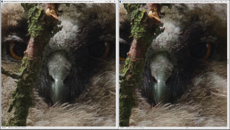

Отправлено 26 April 2021 - 13:58
Сделал тест улучшайки на совятах. Слева исходник PEF, открытый в ФШ. Справа тот же исходник. записанный как DNG и тоже открытый в ФШ. Сделал однинаковый размер. Естественно, улучшенный имеет в два раза меньшее увеличение.
Прикрепленное изображение: Улучшайка ACR без сетки.JPG
Второй снимок ещё более увеличенный, и ФШ уже делает сетку слева.
Прикрепленное изображение: Улучшайка ACR.JPG
Вывод такой. Никаких деталей разумеется не может добавиться. Но пикселей по длине в два раза больше. И они получаются усреднением соседних. Поэтому детали кажутся гораздо мягче и приятнее. Но если при рассмотрении пиксели сливаются (небольшое изображение), то смысла нет. Если уже пиксели видны, то лучше при таком увеличении или просмотре сделать улучшение. Но при этом файл будет в 4 раза больше, поскольку количество пикселей стало в 4 раза больше.
Реально только при значительном кадрировании имеет смысл (например, птички). Хотя лучше снимать с конвертером, которого пока нет на полный кадр. :(
Сообщение отредактировал Teod: 26 April 2021 - 14:07

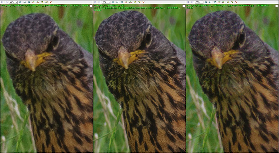

Поставил на пробу Topaz Gigapixel AI. Сделал три фото: исходный JPG, Gigapixel (x6) и улучшение (x2) в ACR.
Прикрепленное изображение: Птички исходный, Giga и с улучшением.JPG
Мне кажется, на таких снимках с малым разрешением Topaz Gigapixel AI даёт хороший результат. Если и применять, то его.
И надо попробовать в PEF, а не как здесь я сделал в JPG. И не с экрана в FastStone. :) А как полагается.
Сообщение отредактировал Teod: 28 April 2021 - 03:27
#30 Schwanz
  • 10875 сообщений
Отправлено 28 April 2021 - 11:35
это да, но довольно часто топаз своим «искусственным идиотом» много отсебятины рисует.
приходится комбинировать...
