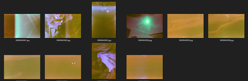

Приветствую, недавно решила начать пленочный путь. В детстве начиналось с цифры, во взрослении понравилась пленка.
Купила я всего 5 пленок за 2 года и дешманскую мыльницу kodak m35, для начинания
Месяц назад приехала с ростова, где с озона выкупила и отсняла за два дня пленку hitchcock 50d для 35мм на 36 кадров. Она точно не просрочена, и не перегревалась нигде. Т.к погода была до +10 градусов, что на улице что в квартире.
Негативы все еще у лабы, попрошу отправить мне обратно, но я не понимаю, можно ли это вообще как то починить...
Так вот, отправила в лабу на прошлой неделе и мне сегодня прислали вот это...
В кривых руках не винить, я точно где могла использовала вспышку и снимала в дневное и солнечное время или где была куча света.
А пришло все желтое.
Причем три таких пленки, все одинаково желто-полосные.
Ниже {hitchcock 50d 5203 - ecn-2 на 36 кадров}
Прикрепленное изображение: hitch_all.png
Другая пленка вообще была отснята только на улице. В солнечное время, где в обьектив и ваще никак не могло ничего пересветить.
{36 кадров, ecn - 2}

ADklsah, выглядит так, будто плёнка засвечена ко всем чертям.
А можно ещё раз последовательность, в которой плёнки снимались? Та плёнка, где нормальные кадры была в начале, а потом уже брак? Или между бракованными плёнками? Хорошо бы камеру проверить.

В первых двух пленках похоже проблемы со шторкой - неплотное прилегание в нижней части и задержка при срабатывании. Могу ошибаться, т.к. засветка может быть связана и с касетой...

ADklsah, никогда не берите киношку с озона (а Хичкок это она и есть). Очевидно, что это или лютая просрочка или засветка, или и то, и другое. Также есть вопросы к камере.
Нормальная после них снималась или до?
Воскрешать там, скорее всего, нечего.

Снималось все в порядке таком -
москва-питер {36 кадров, ecn - 2} и { 24кадра, telefilm сильно-фиолетовая - 100iso ecn-2 }
Между кадрами могли быть перерывы в неделю, на две пленки потрачено около месяца сьемки.
корея - снято за два дня { kodacolor 200 - c-41, 36 кадров }
ростов - тоже за два дня {hitchcock 50d 5203 - ecn-2 на 36 кадров}

эмульсия деградирует, вуалируется, проявляются артефакты даже малейщих засветок в кассете, которые в свежих не замечаются. А поперечные полосы это скорее шторка

Там в лучшем случае 1-3 iso, и вуаль прет будь здоров.

Исходя из последних таких же на kodacolor - проблемы с фотиком совсем не исключены.
