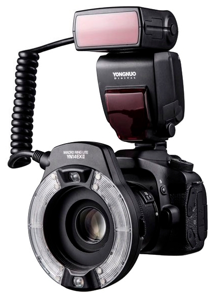

YongNuo YN-14EX II Macro TTL
Прикрепленное изображение: 13hq.jpeg
Из описания:
На кольце расположены две лампы, каждая настраивается отдельно, как для ETTL, так и для ручного режима (при желании одну можно выключить).
А что до того, что оно под Canon... ну вот у меня радиосинхронизаторы есть для вспышки от YongNuo и под Nikon и под Canon, но с моим Pentax K-r вполне работают и те и другие, так что вроде как проблем не будет

Так именно, что это не просто кольцевая, а с двумя лампами.
