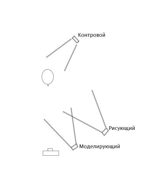

Вот так всё это выглядело:
Прикрепленное изображение: svet.jpg
Заполняющий светит строго со стороны камеры в сторону модели и служит исключительно для снижения контраста, чтобы ДЯ сцены влез в ФШ. В данном случае он не использовался.

Просмотр сообщенияFAlim (07 October 2020 - 23:18) писал:
Отчасти разобрался. Гель дает возможность быстро управлять жесткостью получаемого света.
Нет.
Жесткость света зависит исключительно от размера светящейся поверхности и расстояния между светящейся поверхностью и снимаемым объектом.
Просмотр сообщенияFAlim (08 October 2020 - 14:21) писал:
Спасибо. Что-то так широко не подумал. Попался блог китайца, он там в достаточно компактном помещении с небольшими фрост-рамами (до метра) делал портретную постановку. Там фросты как замена софту были не очевидны.
Использование фрост-рам в небольшом помещении - крайне неудобно.
Для получения нужного освещения с фрост-рамой нужно иметь возможность перемещать фрост-раму и источник света одновременно. А это требует больше места, чем при использовании софт-бокса.
С другой стороны: одна и та же фрост-рама способна работать и как маленький и как большой софт-бокс, в зависимости от места расположения фрост-рами и источника света.
Софт-бокс же всегда такой как заложено в конструкцию. Зато, с среднем, вариант с софт-боксом компактнее.
Поэтому выбор фрост-рам для маленького помещения довольно странный.
