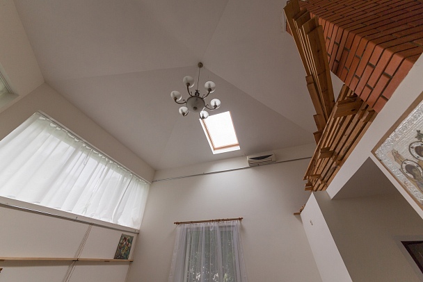

В прошлом году удалось побывать в мастерской художника. Это было отдельное одноэтажное здание во дворе жилого дома. Хозяина мастерской уже нет, и родственники сдавали эту мастерскую для гостей города на сутки (что поделать, если нет других источников) . Меня поразила геометрия этой мастерской, а больше всего поразил мягкий свет внутри. Площадь внутри - примерно 30-36 кв.м(может чуть больше)
Покажу 2 фрагмента: может это будет полезно при организации рабочего места для целей пересъемки.
Прикрепленное изображение: Мастерская_художника2.jpg
Прикрепленное изображение: Мастерская_художника.jpg
Сообщение отредактировал gen: 14 February 2016 - 10:21
