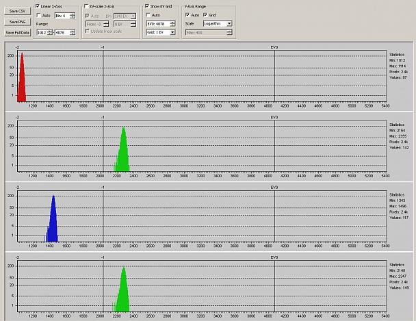

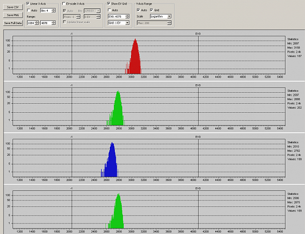

Просмотр сообщенияEpigon сказал:
Я в каждый кадр к углу картину прикреплял серую карту..
Подход правильный, только надо соблюсти правило равномерного освещения и хорошо бы заснять цветную мишень для построения профиля камеры. А ББ брать перед съёмкой это по факту чисто психологический момент (если конечно Вы снимаете в RAW) по тому как рас баланс каналов достигает в некоторых случаях до 2 ступеней. А то что вы видите на гистограме, что все каналы ровненькие так это мягко говоря обман. Вот два скрина честных гистограм после взятия ББ по серой карте КолоЧекер.
Прикрепленное изображение: 2016-02-14 10-01-19 Histogram  Tamron 28-75 (1).DNG Sel-2958-1321-101x96.png
И после применения фильтров
Прикрепленное изображение: 2016-02-14 10-04-34 Histogram  _IGP5218.DNG Sel-2846-1329-101x96.png
Вот исходя из увиденного можно понять что кроме бликов у Вас может быть простое выбивания зелёного канала.
