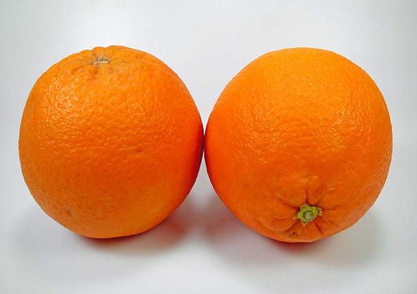

Распаковываю сейчас новые LED-приборы, и проверяю. И встречаю обычные китайские приколы: Распаковываю заводскую упаковку двух одинаковых LED-панелей, и в комплектации обнаруживаю разные конверсионные фильтры. В каждом комплекте идёт два фильтра - молочный, и конверсионный на 3200 (оранжевый). Так вот, в разных комплектах одного и того же изделия лежат разные конверсионные фильтры - и по цвету и по плотности. И свет через них разный... Мля... Чо за бардак? Я же их в паре хотел использовать... Завтра пойду ругаться, и меняться фильтрами, чтобы иметь одинаковые.
ЗЫ: Пульт дистанционного управления меня прикалывает: спичечный коробок кетайского вида, с двумя кнопками и с полуметровой телескопической антенной. гы-гы.)))
ЗЗЫ: Но свет от панелей: атас. От одной панели свет на полной мощности такой, что в 3х метрах от панели можно ставить исо 50 и f/11 при сьемке с рук. Чую я, в реальной сьемке мне больше 30% мощности не пригодится. ))
Прикрепленное изображение: DSC07878.jpg
