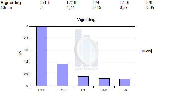

#349 Kyzmich
  • 5738 сообщений
Отправлено 29 September 2014 - 00:36
Просмотр сообщенияVlad_Biker (29 September 2014 - 00:25) писал:
Это где у меня -3EV?!
Ужас какой !
Да бог с вами!
Это не у вас виньетка !
Это у Canon EF 50mm f/1.2 USM L :lol:
Прикрепленное изображение: vignetting FF 50L1.2.png
Canon EF 50mm f/1.8 II
Прикрепленное изображение: vignettingFF501.8II.gif
Сообщение отредактировал Kyzmich: 29 September 2014 - 01:52
#350 Kyzmich
  • 5738 сообщений
Отправлено 29 September 2014 - 00:46
Ar-Gen-Tum,тут такая дилема
Или хоронить СФ формат накачивая ФФ мегапикселями.
Или поднимать уровень APS до ФФ формата.
Создавая идеальную систему для любителей.
Мое мнение на APS оптика ФФ работает лучше.
А резать из ФФ кадра кроп -какой в этом смысл?
Кто это делает -тому ФФ не нужен.
#351 Kyzmich
  • 5738 сообщений
Отправлено 29 September 2014 - 01:11
А во вторых - если гистограмма не провалена и в тенях есть информация, то из ИСО100 и -3EV вытянется. Особенно на современных ФФ камерах.
Из этого следует,что все же темней на ФФ по углам.
Вы с этим согласны?
#352 Vlad_Biker
  • 14240 сообщений
Отправлено 29 September 2014 - 01:26
Просмотр сообщенияKyzmich (29 September 2014 - 01:11) писал:
Вы с этим согласны?
50 1.2 на 1.2? Конечно темней. Но это легко правится и на кропе аналога 50 1.2 вы не найдете.
#353 Kyzmich
  • 5738 сообщений
Отправлено 29 September 2014 - 01:54
Просмотр сообщенияVlad_Biker (29 September 2014 - 01:26) писал:
УФ.
Наконец то.
