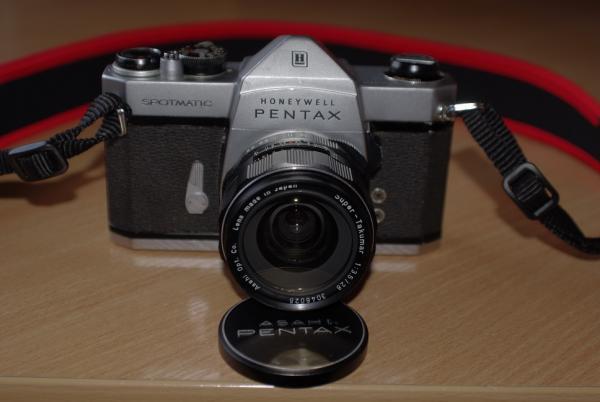

Здравствуйте, уважаемые любители Пентакса. Вот решил я недавно пополнить ваши ряды.
Почитал немного в интернете, поискал интересные варианты и остановился на SPII + takumar 1:3.5/28 + takumar 1:1.8/55 + Vivitar tele-zoom 85mm-205mm + Kenko vari cross 496.
У меня нет конкретных вопросов, просто хотелось бы спросить у тех, кто пользовался данной техникой, что она из себя представляет, как себя ведет, какие проблемы и вообще, доставляет ли она удовольствие при фотографировании? Ну и в общих чертах, кому есть что сказать по теме, буду рад прочитать.
Заранее огромное спасибо.
  • Прикрепленное изображение: $(KGrHqJ,!l4FGG1+rq0BBRlr8lweoQ~~60_57.JPG
#2 converter
  • 2134 сообщений
Отправлено 24 May 2013 - 03:14
если камера чистая и рабочая, то все в этом наборе - кроме вивитарозума - хорошо
а если нечистая и так далее - то намучаетесь, перебирать придется, несколько уже перебрал.
экспономерт врет, выдержки черт знает какие...
я лично плюнул на спотматики, забыл их как страшный сон, пользуюсь другими камерами
а два такумара из этого набора - хорошие.

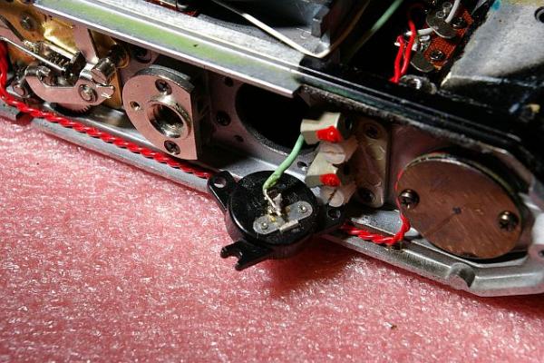

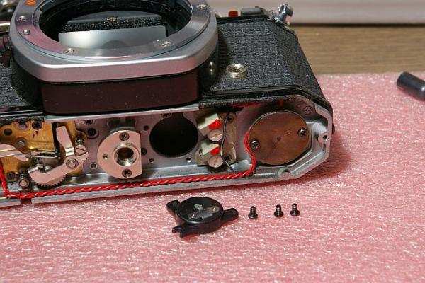

#4 converter
  • 2134 сообщений
Отправлено 24 May 2013 - 05:57
Просмотр сообщенияaoleg сказал:
Вроде бы какая-то из современных подходит, но поискать в сети, какая именно - придётся
Duracell D389 или D390, продается везде, только надо перепаять провода гальванометра, ибо полярность у этой батарейки другая.
Работы на 15-20 минут - с разборкой и обратной сборкой, еще 5 минут - настройка экспонометра, благо крышка уже снята - так удобнее.
"Родная" батарейка больше не производится
да, и неплохо бы снять нижнюю крышку - почистить контакт батарейного отсека, окисляются они, заодно проверить пайку провода
и под подпружиненный контакт сразу приклеить маленький кусочек пористой резины, чтобы прижим был нормальный
