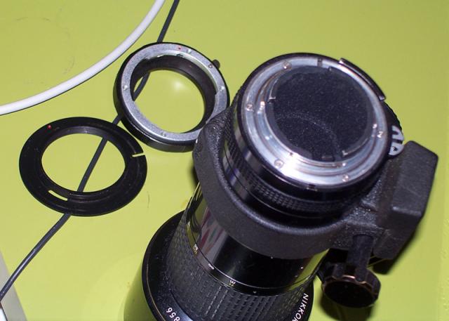

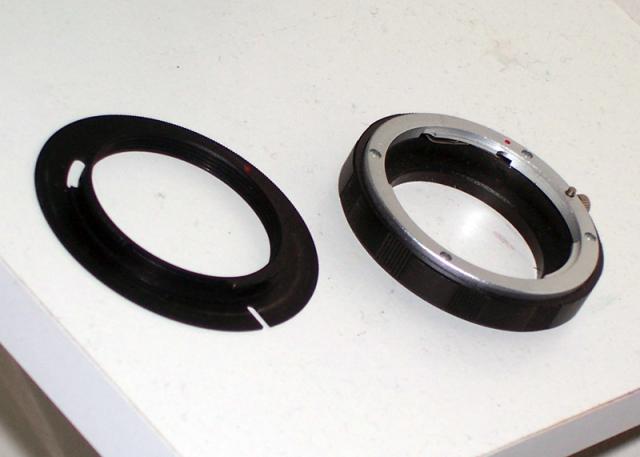

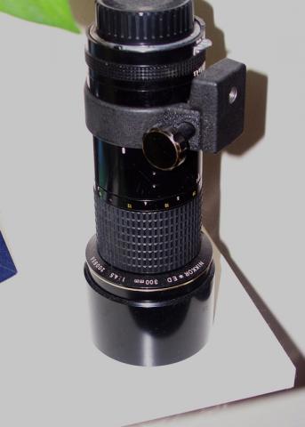

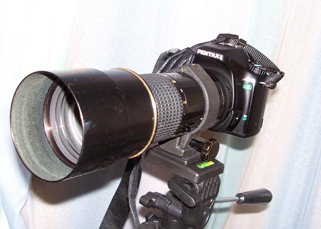

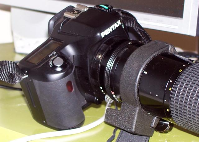

Вот есть такой объектив
Прикрепленное изображение: 100_3760_571x800.jpg
Nikkor 300/4.5 IF ED, вроде или Ai или Ais.
Вот этот объектив без переходников на istDs
Прикрепленное изображение: 100_3765_800x571.jpg
На всякий случай все-таки купил переходники Никон->M42 и М42->Пентакс.
Прикрепленное изображение: 100_3767_800x571.jpg
Прикрепленное изображение: 100_3768_800x571.jpg
А вот это с переходниками
Прикрепленное изображение: 100_3774_800x571.jpg
Без переходников становится, но без защелкивания и на небольшой поворот, но достаточный. Проблем с фокусировкой на бесконечность нет. С переходниками становится как положенно, но фокусировки на бесконечность нет - максимальное расстояние фокусировки 10...12 метров.
