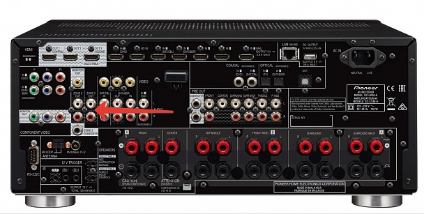

#9 АНДРЕЙ Л.
  • 4948 сообщений
Отправлено 05 January 2018 - 22:08
Просмотр сообщенияVladimirSh сказал:
Pre Outs
Мне так кажется это немного для другого.
Конечно не имея и не читая трудно сказать наверняка что надо, но мне так кажется используя вот эти разъёмы и прочитав инструкцию Nick
решит свою задачу без покупки отдельного усилителя.

#10 VladimirSh
    Старый Мастер
  • 6317 сообщений
Отправлено 05 January 2018 - 22:14
Просмотр сообщенияАНДРЕЙ Л. (05 January 2018 - 22:08) писал:
Мне не кажется. Я читал инструкцию (англоязычную) на странице 38.
Имеется соответствующая иллюстрация подключений и текст с описанием функции.

#11 ZVlad
  • 5174 сообщений
Отправлено 05 January 2018 - 22:19
Все линейные выходы, в т.ч. с предварительного усилителя на мощник, имеют одинаковое напряжение 2В. Но вы правильно стрелочкой обозначили ЗОНУ 2. Только в меню надо выбрать мультизонность. И ещё, поищите МАНУАЛ на русском языке. Он может быть вполне доступен на офсайте ПИОНЕР.
