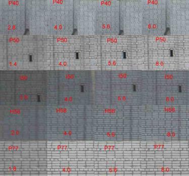

За прошедший год куплено 3 фикса DA 40/2.8 Lim FA 50/1.4 FA 77/1.8 Lim
Это для меня рекорд :)
Затеял топик из-за 50/1.4 Уж слишком противоречивые мнения слышал о нем
от илишне резкого до излишне мягкого :) И вот в 1-й день НГ вместо традиционного отмечания :) посравнивал эти три линзы.
Кое-в чем результаты озадачили, особенно в отношении 40-го Лима :)
А вот 77-й - не разочаровал :)
З.Ы. Условия съемок istD штатив пульт
З.Ы.Ы. В сдучае съемок книги расстояние при съемке 40-м меньше, чем для остальных, так что не удивляйтесь по поводу масштаба :)

Хочу уточнить один момент. По приведеным снимкам зданий можно сделать вывод, что у FA 50/1.4 и FA 77/1.8 Lim разрешение на f/8 меньше чем на f/5,6. Мой опыт применения этих объективов на плёнке говорит об обратном. У обоих на f/8 заметно увеличивается разрешение. Особенно это характерно для 77Lim, у которого разрешение на f/11 ещё более возрастает.
Интересно, полученные Вами результаты- это свойство матрицы? На первичных файлах всё выглядит так-же?

как-то все очень странно это... мой 40 мм блинчик дает одинаковые по четкости результаты (на *istDs) уже с F4.0..., а при хорошем свете на F2.8 картинку, которую по резкости глазом от F4.0 отличить трудно... вообще, мне кажется, что SMC Pentax-DA 1:2.8 40mm Lim один из самых резких объективов в разбеге фокусного расстояния от 18 до 90 мм...
Сообщение отредактировал Aleph Egg: 04 January 2006 - 01:16

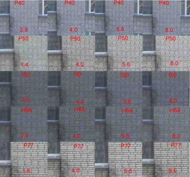

Сразу извинюсь за 40-й Лим. :) Так сработал по всей видимости автофокус.
Вчера попробовал вручную навестись и ... результат другой. К сожалению не удалось протестить ОДНОВРЕМЕННО все 5 фиксов (40-й Лим 50/1.4 77 лим а также Индустар 50-2 и Гелиос 44М). Поэтому 50 и 77-й Лим от 1 января пасмурно и остальные от 3 января солнечно. Оставил все как есть (огрехов много, увы). :)
Точка съемки одна и та же. Объект один и тот же. Навожусь в точку, приведенную на первой картинке. На второй картинке - результат на краю.
Третья картинка - неуклюжая попытка отбразить размытие в зоне нерезкости при полностью открытой диафрагме и диафрагме 4. P - объектив от Пентакс
I - индустар 50 H - Гелиос 44. Цифра после буквы - фокусное расстояние.
Бесспорный лидер ИМХО 77 лим. Порадовал 50/1.4 Очень удивлен на цифре гелиосом :) Может и на пленочке изображу подобный тест :)
P.S. to Alsen Постараюсь проверить Ваши замечания и ответить на Ваши вопросы. Исходный PEF претерпевает много преобразований, так что результаты могут быть искажены и сильно, в чем недавно убедился, сравнивая различные конверторы.

Интересно, что Индус на всех диафрагмах практически одинаков.
А 77-й рулит, да...
От Гелиоса же ИМХО ожидать другого и не стоило.
Любопытно еще и другое: тессары vs. планары в зоне нерезкости. 40-й и Индус определено родственнички, ага. :)

По моим наблюдениям (на плёнке) это опять-же не так. У FA50/1,4 разрешение выше, чем у FA77Lim. Приведённые Вами снимки сделаны с одной точки, поэтому из-за разницы в масштабе более крупные кирпичики, изображённые 77 лимом, просто производят впечатление лучшего разрешения.
Если Вы, уважаемый SmartFox, будете повторять тесты, то очень было-бы интересно сделать их в примерно одинаковом масштабе (на цифре).
