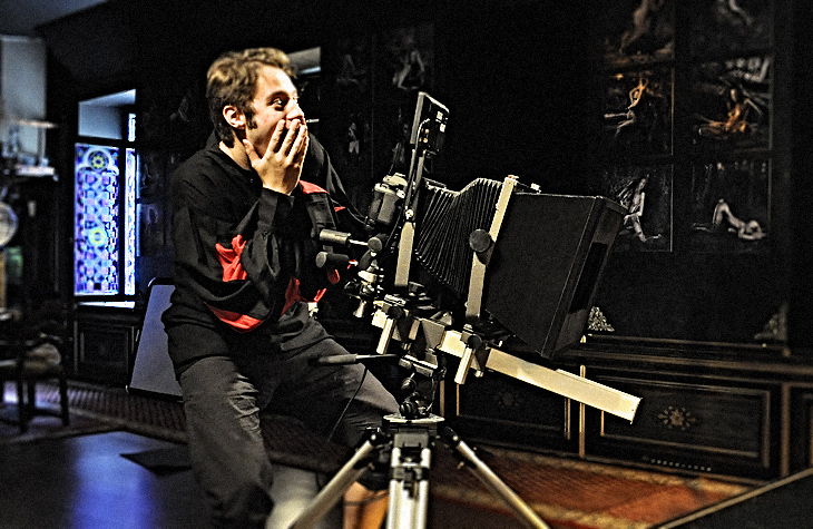

а вообще надо стремится к такой бленде
http://www.sokolovst..._fotosesija.jpg
