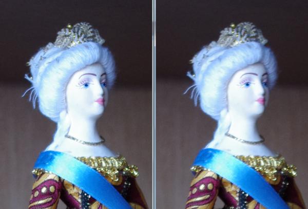

Вот, сравнительные фото. Снимал сегодня утром - около 7 утра,
т.е. освещение не очень хорошее было.
Снимал без вспышки. ISO на автомате, максимум ограничил в ISO-800,
камера его и выбрала.
Версия прошивки 1.00.
Фото слева - MF (ручной фокус - кольцом на объективе)
Справа - AF (автофокус)
Прикрепленное изображение: Screenshot___29.07.2011___11_39_05.jpg
Прикрепленное изображение: Screenshot___29.07.2011___11_38_48.jpg
Прикрепленное изображение: Screenshot___29.07.2011___11_48_21.png
Сообщение отредактировал bredikhin: 29 July 2011 - 10:55
#5 Alex2011
  • 9 сообщений
Отправлено 29 July 2011 - 11:00
Просмотр сообщенияbredikhin (29.7.2011, 11:51) писал:
Прикрепленный файл attachment
спасибо большое за ответ, я вижу что проблема есть с прошивкой 1.00, может с новой прошивкой что то исправится, а может и нет.

#6 Дмитрий Е.
  • 13465 сообщений
Отправлено 29 July 2011 - 11:05
Выдержка получилась почти в четыре раза длиннее критической(1/ЭФР). Стаб у Пентакса, конечно, рулит, но полагаться на него в таких условиях только взяв камеру в руки... На мой взгляд черезмерно оптимистично :)
Сообщение отредактировал Дмитрий Е.: 29 July 2011 - 11:05
#7 Alex2011
  • 9 сообщений
Отправлено 29 July 2011 - 11:12
Просмотр сообщенияДмитрий Е. (29.7.2011, 12:04) писал:
я так понял у человека 2 снимка с одинаковыми параметрами, разница только в фокусе, поэтому дело не в длительности выдержки (не знаю зависит ли работа стаба от режима фокусировки)
можно попробовать сфоткать шаблон (мишень) с метками в плохом освещении (лучше при лампах накаливания) на штативе и\или с приоритетом выдержки, тогда будет точнее эксперимент.
а еще лучше сделать так же но на несколько фотиков примерно одного уровня
Сообщение отредактировал Alex2011: 29 July 2011 - 11:13
#8 Альфред
  • 13886 сообщений
Отправлено 29 July 2011 - 11:29
Просмотр сообщенияAlex2011 (29.7.2011, 12:11) писал:
я так понял у человека 2 снимка с одинаковыми параметрами, разница только в фокусе, поэтому дело не в длительности выдержки.
Вам намекают на шевелёнку.
С рук желательно снимать на выдержках не длиннее 1/ЭФР (В приведённом случае это 1/57, т.е. 1/60).
Но для начинающих я бы смело удвоил.
Сообщение отредактировал Альфред: 29 July 2011 - 11:29
#9 Дмитрий Е.
  • 13465 сообщений
Отправлено 29 July 2011 - 11:32
Точнее, разница в детализации. А от чего, по этим картинкам не видно.
Но судя по выдержке и фокусному расстоянию, я бы поставил на банальный смаз от неумения держать камеру при нажатии на кнопку. Всё же К-р компактен и не каждую ладонь заполняет комфортно. Если нажимать кнопку кончиком пальца, а не всей фалангой, смаз кардинально уменьшается.
#10 Alex2011
  • 9 сообщений
Просмотр сообщенияАльфред (29.7.2011, 12:28) писал:
С рук желательно снимать на выдержках не длиннее 1/ЭФР (В вашем случае это 1/57, т.е. 1/60).
Ну так другой снимок с ручной фокусировкой он так же снимал, тоже с шевеленкой
Уважаемый bredikhin, можно попросить повторить со штативом или хоть с любым упором (со стула с автоспуском) ? Был бы признателен. И еще желательно полонстью в ручном режиме
Сообщение отредактировал Alex2011: 29 July 2011 - 11:33
#11 Альфред
  • 13886 сообщений
Отправлено 29 July 2011 - 11:36
Просмотр сообщенияAlex2011 (29.7.2011, 12:31) писал:
От метода фокусировки шевелёнка точно не зависит.
Сообщение отредактировал Альфред: 29 July 2011 - 11:37
#12 Дмитрий Е.
  • 13465 сообщений
Отправлено 29 July 2011 - 11:51
Просмотр сообщенияАльфред (29.7.2011, 12:35) писал:
Может :)
При ручной фокусировке объектив поддерживается второй рукой и вообще процессу уделяется больше внимания.
