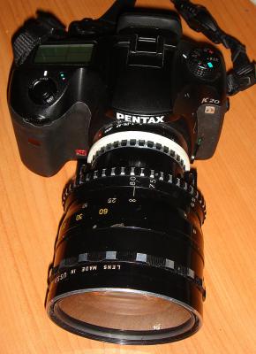

Представилась возможность за разумные деньги купить первый отечественный зум Рубин-1 37-80/2.8. Как пишется в этой статье:
http://www.zenit.ist...es/rubin-1.html
объектив предназначен для зеркалок «Зенит-4, 5, 6» с центральным затвором, и имеет свой собственный байонет малого размера. С другой стороны, большой рабочий отрезок позволяет легко ставить его на Pentax при помощи переходника или самодельного адаптера. Основной проблемой является то, что диафрагма выставлялась непосредственно с камеры, и колец управления ей на объективе не предусмотрено, есть только два коротеньких поводка.
Желание опробовать отечественный светлый зум перевесило предчувствие сложностей, я купил объектив и взялся за переделку. На хвостовик при помощи «холодной сварки» был посажен переходник в виде трубки, а на него – переходник Т2-К. Для управления диафрагмой из подходящей пластмассовой крышки изготовлена планшайба (управление, правда, по принципу «диафрагма открыта»-«прикрыта»-« закрыта»).
Прикрепленное изображение: DSC02764.JPG
В использовании некоторые проблемы доставляет то, что и фокусировка и зуммирование производятся огромными ходами колец (почти на полный оборот).
Испытание показало, что попасть в резкость непросто, кроме того, на коротких фокусных объектив вроде мягче, чем на длинных. Вокруг контрастных объектов имеет место сине-желто-оранжевая хроматика. С другой стороны, по светосиле объектив выглядит даже светлее 2.8. Короче, надо пробовать дальше.
Попробуйте отключить шумодав в камере

Снимки очень уж мягкие...
Рубины вообще к какому уровню оптики относятся? На вторичном рынке не так уж часто встречаются...

Есть у меня такой, изумительная дрянь на цифре, а вот для черно-белой пленки очень даже ничего

Просмотр сообщенияНикНик (24.4.2010, 21:00) писал:
Думаете, будет толк? Имхо, это все-таки оптика - их можно, приглядевшись, увидеть даже в видоискателе.. :)

Просмотр сообщенияNetSkater (25.4.2010, 9:06) писал:
Нет, ну на самом деле на 80 мм можно получить и неплохую резкость.. Не попиксельную, но вполне превышающую его 30/14 линий.
У моего экземпляра резкость начинается где-то с 4 и дисторсия еще аццкая,
но повторюсь для чб очень неплох, скорее всего и проектировался в расчете на чб,
кстати, при переводе в чб, вся эта мерская хроматика становится "пластичным рисунком" :)
