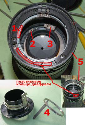

Объектив Canon FDn с разобранным хвостом.
Прикрепленное изображение: ___1.jpg
1-подвижное металлическое кольцо
2-подпружиненный поводок диафрагмы
3-непонятно что, но тоже регулирует диафрагму
4-элемент из хвостовика
5-прижимное кольцо
Шток 4 подгоняется по длине и диаметру кольца. И фиксируется удобным способом в кольце 1.
Металлическое кольцо 1 связывается с кольцом диафрагм. Я это сделал перемычкой на саморезах.
Байонет изготовил из хвостовика А на байонет К. Его толщина составила 2мм.
Хвостовик должен иметь диаметр 60,5мм и бортик высотой 0,5мм и шириной 2мм.
Прижимное кольцо меняется на этот байонет.
Вроде всё.
Думаю, некоторые мелочи, опущеные мной, будут понятны при разборке объектива. Ну а чем смазать есть в других темах.
Потроха так же хорошо закрыть, ибо контраст вражьей оптики и так невелик :)

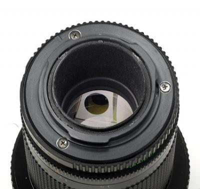

Прикрепленное изображение: IMGP5829_1.jpg
Детище Франкенштейна :)

А диафрагма в ручном режиме нормально кольцом рулится? А то у этого кошмарного байонета FD с этим могут быть сложности.
Счастливо
Николай
#15 Дмитрий Е.
  • 13465 сообщений
Отправлено 18 August 2008 - 19:26
Спасибо :)
Диафрагма работает нормально. Усилий больших в конструкции нет.
Реальный шаг 2.8-3.5 получился чуть меньше половины ступени. Но 2.8-4 нормально.
