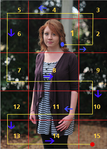

обычно снимается один кадр, (крупный план) дальше потретируемый не напрягается. если это ростовой то как на видео показное сначала человека в полный рост ,дальше вокруг ее до снимается.
Прикрепленное изображение: Screen shot 2013-02-21 at 11.49.50 AM.png

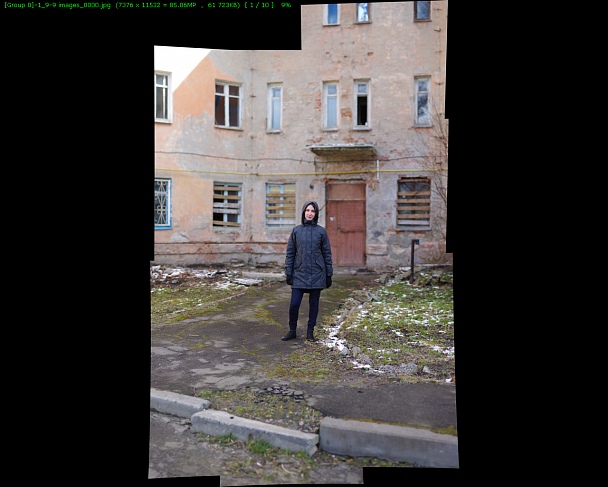

посмотрите настройки для ФШ. там не Auto а должна стоят reposition, и blend imeges together

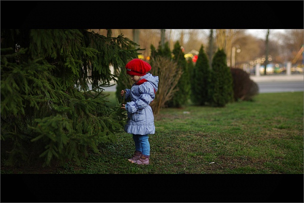

#22 Lucky IL
  • 3083 сообщений
  • Город:Тенерифе
Отправлено 13 March 2014 - 14:16
Вот что получается с 77го из 12 кадров... Косяки по свету, цвету и сшивке не обсуждать - все в попыхах.
Серийная съемка на к5 позволяет снять за пару секунд, что достаточно для того чтобы модель не шевелилась и не моргала, если заранее предупредить.
Калькулятор на том сайте говорит что ЭФР 28мм, дыра 0.65.
  • Прикрепленное изображение: IMGP0098 Panorama.jpg

Отправлено 13 March 2014 - 14:32
Просмотр сообщенияLucky IL (13 March 2014 - 14:16) писал:
чтобы модель не шевелилась и не моргала,с начало надо крупный план лицо, дальше уже моделью легче будет :)
поздравляю у вас хорошо получился при дыре 0.65. такой еще раздобыть надо :)
#24 Lucky IL
  • 3083 сообщений
  • Город:Тенерифе
Отправлено 13 March 2014 - 14:34
Просмотр сообщенияkiyas (13 March 2014 - 14:32) писал:
спасибо! теперь с "кошек" переключусь на чтото посерьезнее. да и вполне можно 20-25мм при 0.3-0.4 сделать - вот это будет треш)) главное про объем не забывать, а то фотообои получатся.

#26 Quentin
  • 4747 сообщений
Отправлено 13 March 2014 - 16:14
Вот что получается
Выглядит классно ^_^ Респект! :)
