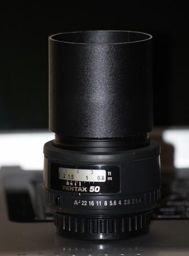

#133 K_Michael
  • 1668 сообщений
Отправлено 09 November 2011 - 18:13
Просмотр сообщенияkestrel (09 November 2011 - 14:42) писал:
Сереж, секрет резкости на открытой кроется в очень узкой и глубокой бленде. Вот и все. Сделай также и у тебя тоже все станет хорошо на открытой.
У меня вот такая.
а у меня вот такая.))) правда стекло резкое и без нее.
Прикрепленное изображение: бленда.jpg
P.S А то как звезда фон размыла, больше понравилось. ИМХО!!!
Сообщение отредактировал K_Michael: 09 November 2011 - 18:19
#134 kestrel
    Секция любителей Пентакса
  • 9282 сообщений
  • Город:Кишинев (Молдова)
Отправлено 09 November 2011 - 18:42
Просмотр сообщенияK_Michael (09 November 2011 - 18:13) писал:
Дело в том что у звезды на полностью открытой полный круг. А у Самъянга на 2,8 - полукруглые гайки. Поэтому и размытие у звезды получилось отличным от корейца. Я писал об этом перед тем как делать тест чтобы не обращали на размытие боке внимание. В боке оценивать справедливо в данном тесте только цветопередачу.
