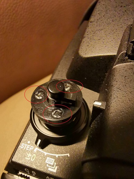

Не смог пройти мимо. :) Выскажу свою версию. До поломки пеньки, которые обведены на фото https://www.penta-cl...90772_thumb.jpg, росли из колеса переключения экспокоррекции. Вот так, как я по-быстрому попытался изобразить:
Прикрепленный файл  Untitled-3.jpg   18.24К   28 Количество загрузок:
Сейчас эти пеньки отломлены и находятся вместе с саморезами, которые их удерживают, в нижней части переключателя https://www.penta-cl...90798_thumb.jpg . В принципе, даже уже понятно, как можно починить... Надо только посмотреть, можно ли отделить лимб от колеса. :)
Но даже, если и лимб сделан заодно с колесом, надо попытаться поднять верхнюю крышку камеры, отделить весь узел экспокоррекции, выкрутить саморезы, вынуть пеньки из отверстий и приклеить пеньки на свои места, каждый на своё. Это видно будет по характеру разломов. Здесь АБС-пластик и он хорошо клеится дихлорэтаном. Дать хорошо просохнуть, собрать узел обратно, пользоваться дальше без насилия...
