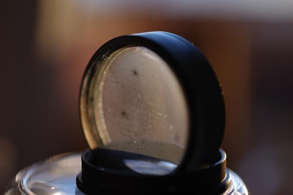

Есть проблема с объективом Elicar 90/2.5 macro- внутри склейки линз то ли конденсат, то ли плесень. Как расклеить (хочу почистить)? И самое главное - как потом склеить обратно
Спасибо

Вот что внутри склейки:
  • Прикрепленное изображение: IMGP5672.JPG
#11 Гость_+79857682457_*
Отправлено 14 June 2011 - 16:16
Просмотр сообщенияSergio_ykt (14.6.2011, 16:38) писал:
Это больше похоже на элементарное отклеивание, чем на плесень. И уж тем более, это не конденсат.

#13 KNA
  • 17550 сообщений
Отправлено 14 June 2011 - 17:54
Просмотр сообщения+79857682457 (14.6.2011, 17:15) писал:
Скорее, сам клей помутнел. Такое мне попадалось. Расклеивание не так выглядит.
Главное, склейку разобрать. Канадский бальзам размачивается. Но чем брать клей, который под УФ козлится, я не знаю. Разве что разогреть попробовать. У меня лежат склейки из CZ Planar 50/1.4 и Pentax-M 50/1.4 с подобной бедой. Спирт их не берет ):
