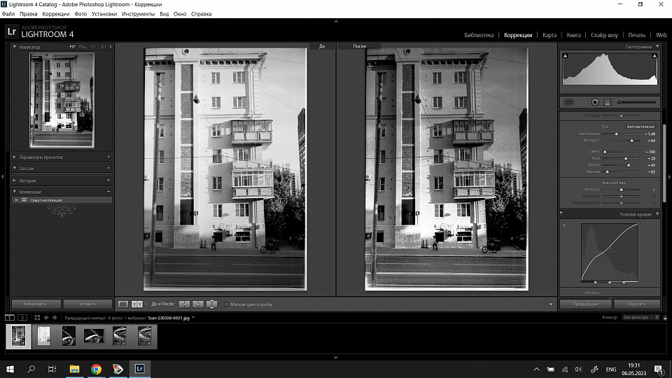

#42 berlioz
  • 2239 сообщений
  • Город:Пермь
Отправлено 06 May 2023 - 19:59
Рыбак Шу, из того, что поблизости прям на коленке
другая настройка яркости при сканировании
вот та оно выглядит до и после
и второй соответственно
что то ночное с разными настройками сканирования
второй
тот которы получше до/после
  • Прикрепленное изображение: ptscr1.jpg
  • Прикрепленное изображение: ptscr1-1.jpg
  • Прикрепленное изображение: ptscr1-5.jpg
  • Прикрепленное изображение: ptscr1-6.jpg
  • Прикрепленное изображение: ptscr1-3.jpg
  • Прикрепленное изображение: ptscr1-4.jpg
  • Прикрепленное изображение: ptscr1-7.jpg
