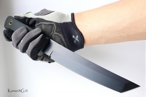

#38 Kyzmich
  • 5738 сообщений
Отправлено 23 May 2011 - 21:35
Вообще советую выбирать нож по толщине обуха.
Такой нож спасет жизнь-выручит в беде.
Рекомендую.
Не для пижонов,можно загнать между камней и повисеть на руках.
Легко перетачивается.Очень прочен.
Tanto (Cold Steel )

#41 Kyzmich
  • 5738 сообщений
Отправлено 23 May 2011 - 21:38
Просмотр сообщенияДонки-хот (23.5.2011, 22:32) писал:
:) Поршня уже ХЗ сколько десятилетий из дуралюминтия делают.
Поршни делают из силуминов(ALSi)
Из дюралей (ALCu)их ни когда не делали.

#44 Kyzmich
  • 5738 сообщений
Отправлено 23 May 2011 - 21:49
Просмотр сообщенияАльфред (23.5.2011, 22:40) писал:
А охотничьего разрешения на него не требуется?
Нет.
Он у нас сертифицирован ,как кухонный :)

#45 WOG
  • 8627 сообщений
  • Город:St.Petersburg
Отправлено 23 May 2011 - 21:50
Просмотр сообщенияKyzmich (23.5.2011, 22:34) писал:
...Tanto (Cold Steel )
а из какого материала сделана ручка? не колется ли пластик? :)
#46 Momous
  • 5086 сообщений
  • Город:Москва - Гаспра
Отправлено 23 May 2011 - 21:55
Просмотр сообщенияWOG (23.5.2011, 21:49) писал:
Это резина.
#47 Kyzmich
  • 5738 сообщений
Отправлено 23 May 2011 - 21:58
Просмотр сообщенияWOG (23.5.2011, 22:49) писал:
Сам нож сделан из целой полосы стали(аналог нашей 95Х)толщиной примерно 6-8мм и с боков приклепанны накладки из полиуретана.
Очень практично -ломаться нечему.
Но хочу предупредить .в России у него достаточно высокая цена-6000руб. :P
