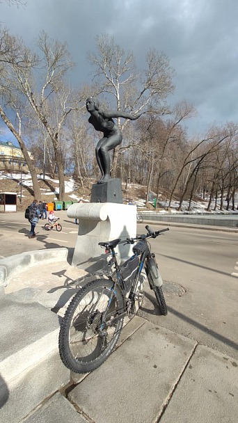

Сегодня за почти 4 часа покатушек не встретился ни один велосипедист. Какая-то нехорошая тенденция…
Прикрепленное изображение: Изображение WhatsApp 2025-03-06 в 20.28.29_509b525e.jpg
Хоть было пасмурно, +7, но дождя не было.

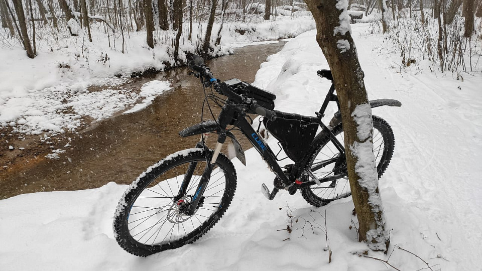

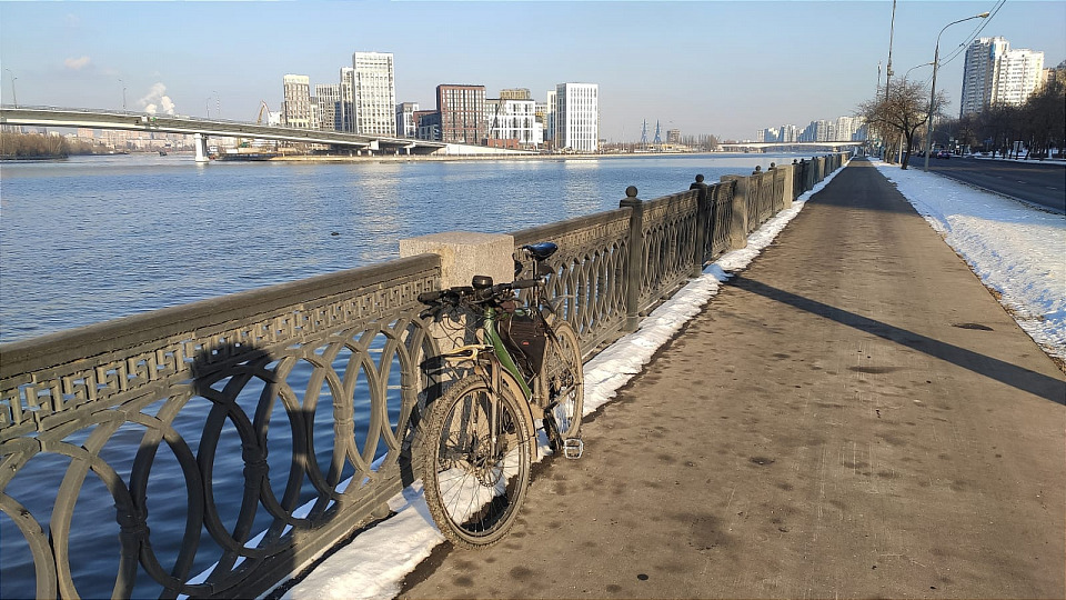

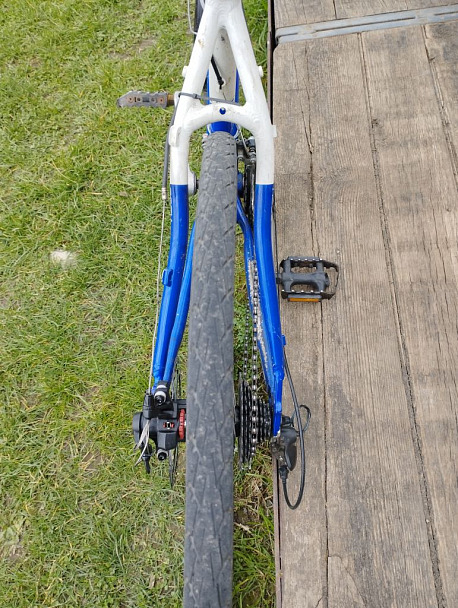

Мы в теме, тоже катаемся! Я, как говорил, собрал велосипед из подобранных на улице деталей. Нового в нем только задний дисковый тормоз и задняя втулка под этот самый тормоз. Как ни странно, получился довольно удобный велосипед. Хотя и вполне невыдающийся по параметрам
Прикрепленное изображение: velo1.jpg
Есть, правда, небольшая проблема. Заднее колесо встало чуть со смещением от оси велосипеда. От этого оно чиркает по имеющемуся крылу. Можно, конечно, преодолеть это, поставив крыло повыше, но все равно, хочется большей идеальности. А как поправить, мне непонятно. Я пробовал спицы с одной стороны посильнее натянуть, особо не помогло. В общем, вопрос
Прикрепленное изображение: velo2.jpg
#3083 John Smith
  • 293 сообщений
  • Имя:Макс
  • Город:Казань
Отправлено 24 March 2025 - 17:46
Просмотр сообщенияpaolo_cocoa (24 March 2025 - 16:05) писал:
С другой стороны колеса спицы нужно пропорционально ослабить, чтобы компенсировать натяг. Можно так пару раз по всем спицам пройтись, проворачивая ключ на пол оборота. Но потом может потребоваться регулировка натяжения и устранение восьмёрок, потому что неизвестно как собирали это колесо. Некоторые предпочитают нулевое биение в ущерб равномерности натяжения.
Я если собираю колёса, то биение в пределах миллиметра спокойно оставляю, а натяжение спиц стараюсь вывести в одно значение. Китайский тензометр в помощь =)

Просмотр сообщенияJohn Smith (24 March 2025 - 17:46) писал:
Как собирали - известно. Я сам и собирал, когда менял втулку :) Как ни странно, более менее все ровно собралось, хотя я ждал засады, спицы-то могли и не подходить по длине. Попробую, как вы советуете, немного ослабить спицы со второй стороны, глядишь, и всё подравняется

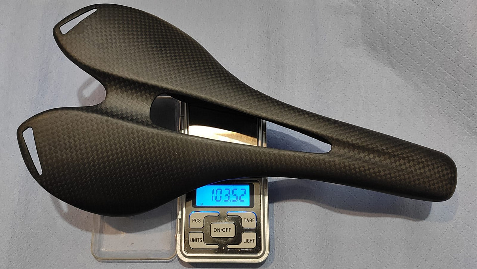

А кто-нибудь покупал карбоновые седла на АлиЭспресс? Как они, не трескаются? Может быть, у кого-то есть ссылка на продавца?

Отправлено 15 April 2025 - 20:09
Просмотр сообщенияpaolo_cocoa сказал:
Просмотр сообщенияJohn Smith сказал:
Зонтик называется. Много раз делал. Долго и нудно.
Последний раз применил другой метод: на оси втулки с одной стороны подобрал гайку меньшей ширины, с другой - большей :)
Уже более года прекрасно всё работает. На переключение не влияет.

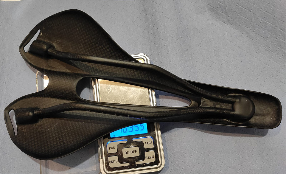

Просмотр сообщенияpaolo_cocoa (15 April 2025 - 18:14) писал:
Есть у меня такое, с Али.
Прикрепленное изображение: Изображение WhatsApp 2025-04-15 в 21.31.12_207c179f.jpgПрикрепленное изображение: Изображение WhatsApp 2025-04-15 в 21.32.12_d200e223.jpg
Не зашло.
Откатал на нём несколько покатушек. Для меня слишком жесткое.
Второе, карбоновое, брал чуть шире и с мягкими накладками. Покупал в Москве на велобарахолке в Сокольниках. Ставил на гревел. Это седло так же не для прогулок.
Гревел продан вместе с этим седлом. Сейчас на нём катается новый хозяин. Седло цело, только накладки подизносились.
зы/
Если что, комплекция наша 100+ :)

Спасибо за инфу! А "седло не для прогулок" что означает? После долгого сидения попа устает? Хочется седло именно для более-менее долгих прогулок, чтобы часа два без перерыва можно было бы не слезать с велосипеда. Потом размяться и снова два часа в седле
PS. Как везде пишут, главное, чтобы ширина седла соответсвовала ширине попы. По моему опыту это и правда так, по-крайней мере, мне на узких седлах неудобно. Но ведь и жесткое или мягкое седло - это тоже важно?
Сообщение отредактировал paolo_cocoa: 16 April 2025 - 15:41

Просмотр сообщенияpaolo_cocoa (16 April 2025 - 15:39) писал:
Чистый карбон без накладок очень жесткий. Без спец одежды (памперса) по дорогам долго ездить больно. Хотя на станке такое же время переносится вполне терпимо.
Накладка на карбоне немного добавляет комфорта, но не отменяет спец одежды.
Толщина и жесткость накладок примерно такая же, как у обмотки на руле.
Для спортивного катания вполне пригодно, особенно если часто приходится ехать стоя.
Ценник не совсем бюджетный, зато вес ЕМНИП 150-160гр.
Зы
Для меня самым комфортным оказался Брукс Б-17. Есть в наличии его реплика. Те же размеры, тот же вес, но совсем другие ощущения. Еще Сан Марко нравится. Легче Брукса. С памперсом вполне комфортно.
