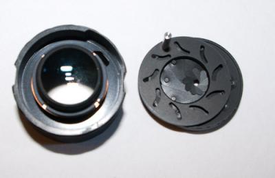

Нашел таки один снимок полуразобраной задней склейкой от Ю-9, и то не на своем компе. Насколько помню-расстояние метра полтора-два, полная дырка, рассеиватель на встроеной вспышке, ББ-авто, Шоп-только уровни.
Прикрепленное изображение: IMGP3668.jpg
