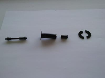

Добрался своими силами до катушки. На фото видно что нижняя втулка отломалась и треснула пополам. Видно на фото:
Прикрепленное изображение: Photo038.jpg
Теперь возникло несколько вопросов:
1)До конца не понятно за счет чего ось вращает катушку? Как я понял за счет того что пружина прижимет катушку вниз. Но почему тогда было не сделать жесткую фиксацию на оси? в голову приходит только мысль об обратной перемотке, неужели кнопка обратной перемотки не отпускает храповик над катушкой? Если кто то имеет хоть какой то опыт или мыслишки - просветите неуча =)
2)Чем можно заменить треснувшую нижнюю часть катушки? или может всю катушку целиком? Или прийдется вытачивать поломанную детальку из металла?
Жду советов с нетерпением

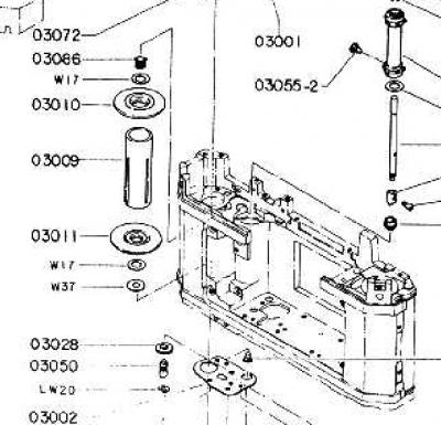

собственно схема катушки из мануала:
Прикрепленное изображение: spoty.png

 KOPEHb (15.7.2010, 15:09) писал:
Насколько я понимаю, за счет трения. Из-за этого есть возможность делать мультиэкспозицию следующим образом
1. Нажать кнопку обратной перемотки, чтобы разблокировать связь взвода затвора и подающих зубчиков
2. Удерживая пленку от прямой перемотки рулеткой обратной перемотки, взводим затвор.
Если бы катушка жестко была бы соединена с осью, такой прием бы не прошел

 KOPEHb (19.7.2010, 14:37) писал:
Уже заказал детальку без зубчиков.
а склеить старую нереально было? Снизу вроде щель есть, куда влезла бы целулоидная заплатка...
#9 KOPEHb
  • 11 сообщений
  • Город:Кишинев
Отправлено 09 August 2010 - 13:31
 Kamerer (6.8.2010, 7:01) писал:
Вообще думаю было вполне реально. Вначале собирался клеить дихлорэтоном или чем то подобным, даже думал как бы это все дело проармировать. Но в итоге выточили из алюминия. Получилось очень аккуратно и красиво но без зубчиков. Вставил на место, не чернил. Собрал все на место, не взводится затвор - стоит мертво. Видимо что-то не учёл при сборке. Дальше разбирать и собирать заново нет времени. Нашел у нас в городе отличного мастера старой закалки. Вот ему и отнесу в сентябре, ибо сейчас у него времени нет.
