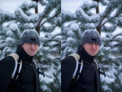

Я уже делала попытки разобраться с профилями лайтрума, но у меня всё равно что то не выходит. Пожалуйста не пройдите мимо, кто в лаутруме конвертит равы...посмотрите.
Перейти на другой конвертор не так то просто, в лайтруме мне привычно, уже много лет там работаю...(пока пробую силки и вот DxO скачала...), но всё же...может кто поможет настроить лайтрум для семерки,а?
Что мне не нравится:
- если использовать профиль camera, то цвета явно какие то "притянутые" получаются, неестественные. Кожа красная, особенно по губам заметно людей(как у всех помадой накрашены), всё как бы перенасыщено по цвету + теплый оттенок у всего
- если использовать adobe профиль( то он с некоторыми цветами врет, и вообще все цвета делает слегка приглушенными... для некоторых фотографий вполне подходит, а для других совсем нет)
Пробовала свой создать, но это нереально сложно :) пока делаю для одной фотографии он может и подходит, как мне нравится, а вот для другой ужас выдает :) Если есть мастера в создании профилей, может поможите,а?
Я никак не могу понять, почему профиль, созданный специально для pentax K7 выдает такую ужасную картинку по цветам? Неужели только мне одной не нравится? Или я одна пользуюсь латрумом?
вот прилагаю картинки:
тут видно, что адобовский профиль врет по цвету(крыша дома всё таки не синеватая)
Прикрепленное изображение: rez.jpg
тут пример фотографии с разными профилями как есть, без коррекции
Прикрепленное изображение: rez2.jpg
а здесь после установки авто ББ в лайтруме (Причем заметила такую вещь, что на дисплее камеры картинка уже так выглядит :) это меня очень удивляет!!!)
Прикрепленное изображение: rez3.jpg
С фотографий уличных не так сильно видно, как камерный профиль краснит лица, но всё же видно! Губы обычно у всех ярко накрашенные получаются ;)
а тут видно, как некоторые цвета становятся неестественно перенасыщенного цвета ...
Прикрепленное изображение: rez4.jpg
Фото уменьшены все и сильно сжаты, на больших все эти цветовые перепады вообще сильно заметны. Иногда выбирая адоб или камера профиль картинка меняется кардинально!!!! до неузноваемости. Могу и такие примеры сбросить, если надо будет.
Просто помогите советом пожалуйста. Может я напрасно мучаюсь,а? И можно использовать любой профиль, постоянно подкручивая что нибудь? Может так все делают? Но мне никак не привыкнуть...с сотки на обработку равов уходило минимум времени, профиль какой стоял по умолчанию устраивал во всем, а тут бьюсь уже месяц :D а ничто не радует.
