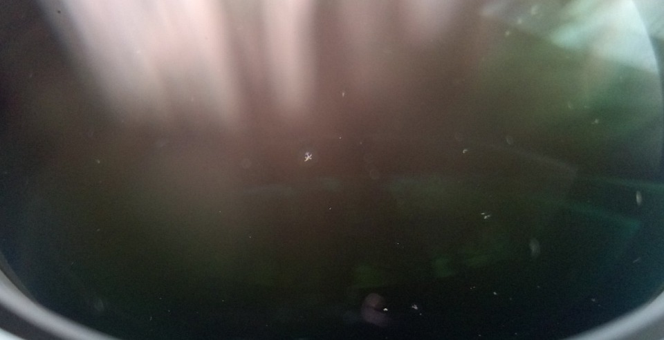

#116 Givіzub
  • 291 сообщений
Отправлено 16 May 2020 - 17:13
Обнаружил внутри Pentax-A 70-210 точки, похожие на звездочки с пятном.
На изображение никак не влияет, но если это грибок - как бы не разросся больше.
Как думаете, грибок или не грибок?
  • Прикрепленное изображение: Screenshot_20200516-163758.png
  • Прикрепленное изображение: IMG_20200516_170559_028.JPG
#117 vdma7
  • 129 сообщений
  • Город:Сургут
Отправлено 17 May 2020 - 18:47
Думаю, что грибок, желательно почистить пока не разроссяи не повредил просветление, хотя он в сухом месте быстро не распространится , уберётся слюной.
