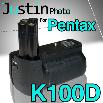

вот я в сомнении .. что взять .. отдельные аккумулятор CRV3 по 1800 мАчас+ зарядка цена 30$
либо литийоинный аккумуляторный бат блок 2200 мАчас стоит 50$
вопрос , можно ли еще использовать аккумуляторы CRV3 во вспышке например?
Прикрепленное изображение: batt_grip_k100d.JPG
Сообщение отредактировал philipp63: 08 June 2011 - 21:21
#35 philipp63
  • 50 сообщений
Отправлено 08 June 2011 - 21:25
есть у кого опыт оспользования такого бат блока для к100д
вот его технические данные
Specification:
1. specifications:
Voltage: 6.0V
Capacity: 2200mAh
Type: Lithium Ion
Input: 9.0V~24.0V
Output: 6.8V~8.4V
Dimensions: 132.30x73.90x109.30mm
Weight: approx. 275g (not including AC power supply and car charger)
2. AC power supply specifications:
Input: 100V~240V AC 50/60HZ 0.5A
Output: 12.5V DC 750mA
Weight: approx. 85g
3. Car charger specifications:
Input: 12V DC 0.8A
Output: 12V DC 800mA
Weight: approx. 38.5g
