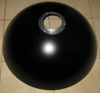

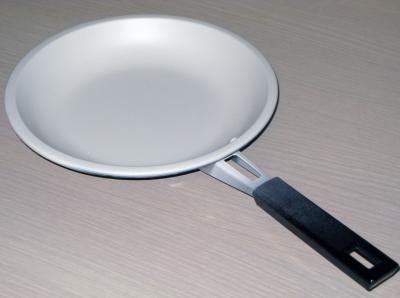

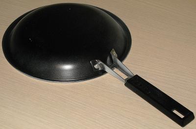

#67 Дедтормоз
  • Пользователь.
  • 3746 сообщений
  • Город:деревня Беляевка
Отправлено 22 October 2012 - 15:26
Модифицировал IКЕАский светильник... в "пятку" вставил ПоискФотский резьбовой адаптер, обклеил внутреннюю поверхность рефлектора алюминиевым скотчем и покрасил в радикально чёрный цвет.
