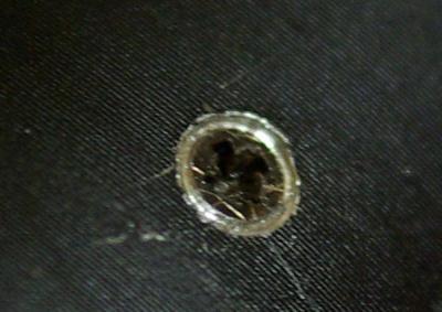

К сожалению, на приложенной картинке плохо видно состояние шлицов... Вы не могли бы переснять их крупным планом? А пока что Вам дают советы общего плана.
#37 gag
  • 126 сообщений
  • Город:Нижний Новгород
Отправлено 12 October 2009 - 20:08
Просмотр сообщенияIntense (12.10.2009, 10:35) писал:
вот оба винта:
пытаюсь иглой освободить шляпку.

#60 gag
  • 126 сообщений
Отправлено 17 November 2009 - 20:01
Просмотр сообщенияSealek (14.11.2009, 22:20) писал:
Слабое противодействие. Попробуте так же хомутом зажать, если сделать ключ сложно. Я предпочитаю под конкретные задачи из твёрдой стали вырезать ключи, вот как здесь http://www.penta-club.ru/forum/index.php?s...st&p=683410
ВуаляПрикрепленное изображение: SG109177.jpg
Изготовил ключ из цельного стального листа, и использовал его вместо штангиля.. и все отвернулось!!!
Спасибо, за подсказки!
Теперь линзы идеальны;-)
